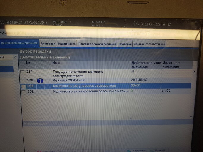

Увы несмотря на одинаковый флэш на еепроме от 212 сыпет ошибками по кану.. кто может сказать еще что означает количество регулировок сервомотора (перемещение с одного крайнего положения в другое?) На жизнь блока как то влияет?
это статистические данные, важен нижний параметр.
Сброс кодировок на машине сделал?
Это не связано. сначала надо делать сброс, чтоб был подходящий конфиг. потом авторизацию
