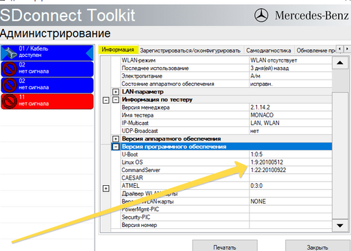

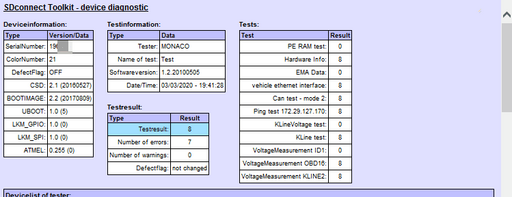

Достался мне eCOM за долги, серийник 19хххх. Проблема в том, что в нем обновленный софт и он не хочет работать ни с Vediamo, ни с Monaco.

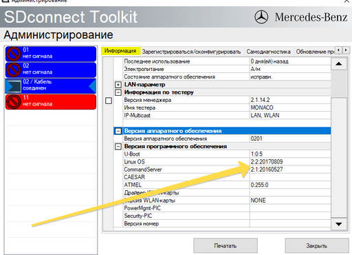

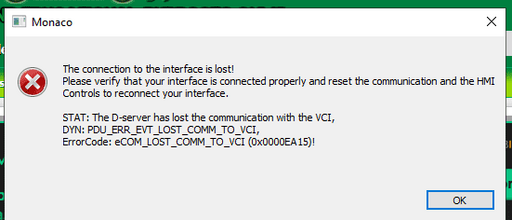

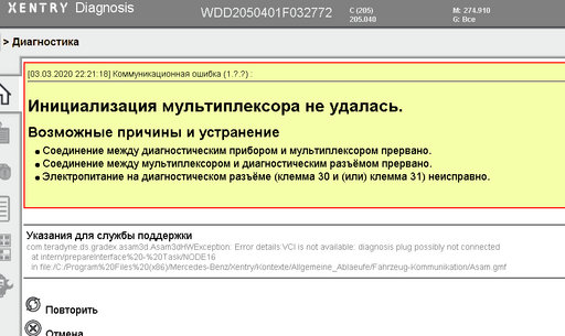

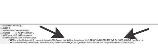

Точно такой же еком, только с серийником 20хххх работает у меня и с Xentry и с Vediamo и с Monaco, это я к тому, что определенный опыт настройки софта под еком у меня есть. Я сразу попытался откатить софт на тот, с которым всё работает, откатываются софты кроме ATMEL, не знаю из-за этого ли, или по другой причине, но прибор не работает ни с новой ни со старой прошивкой ни с одной из программ. Ошибки, с которыми вылетаю программы ниже. С разными ToolKitами и из Монаки и из Xentry работает нормально, то есть мне думается, что пациент скорее жив, чем мертв.
Вопрос - пытаться откатить ATMEL или еще что то, или пытаться настроить работу на новом софте? Или теперь ему дорога на запчасти?
