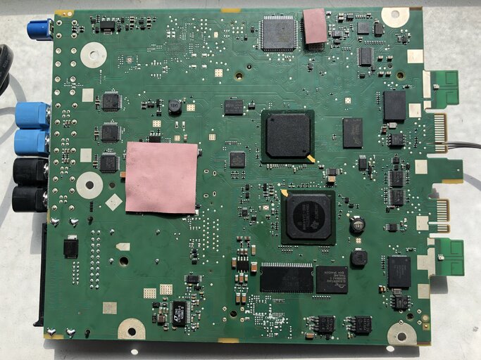

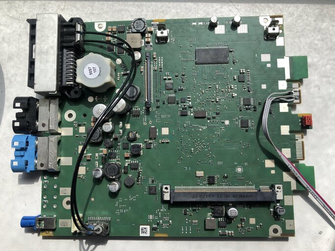

Внутри этот fu222 выглядит как hu5 в "миниатюре".
Только диагностика идет через most, а так плата с "графическим" процом один в один, пины чтения sd/mmc там же, uart от Jacinto там же.

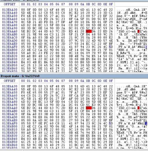

По итогу отъехала прошивка в jacinto, один битик поменялся и аппарат труп. Из mmc/sd вытянул пароль рута. Из файлов обновления собрал прошивку. Слил по uart то, что было внутри, по сравнивал- залил рабочее.

Ну и сам "поломатый" битик
в обновлялке это называется jacinto_boot.img , конкретно что за файло не разбирался
