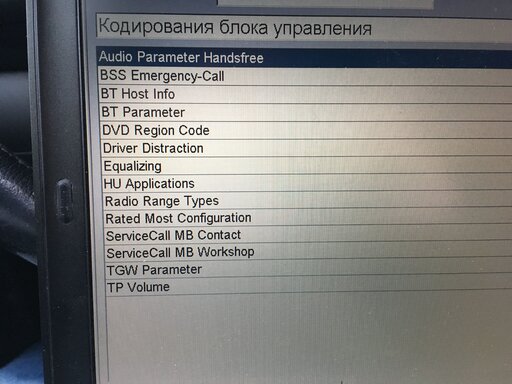

Прошу совета. Установил себе comand 2.5 , на w164. На DVD не играет звук . Через старуху просит SCN кодирование для смены региона. Может подскажите есть ли другой способ смены региона ?

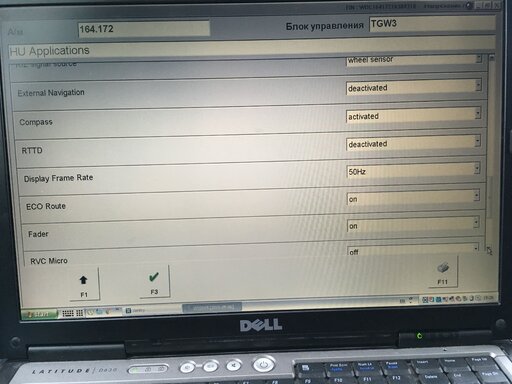

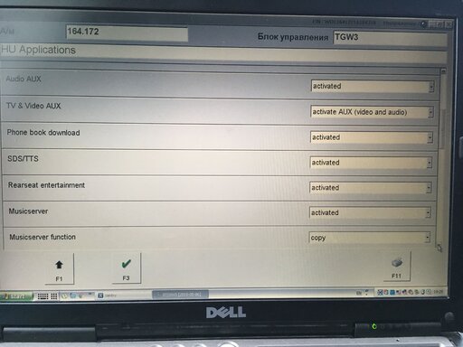

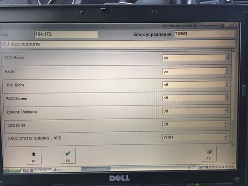

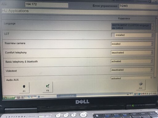

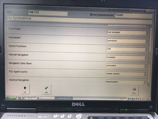

Нашёл, и всяко побаловался и активировал и обратно деактивировал и фрон звук туда сюда и каждый раз после кодировок в команде шарил. Ничего не изменилось.
Если будет похожий, взгляните пожалуйста, как у него.
