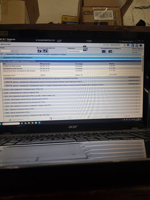

Можно попробовать нагреть батарею и посмотреть, изменится сопротивление на этом шлейфе или нет. Будет понятно, верны ли предположения про датчики.
Так и хотим проверить

Отчитываюсь. Батарея после вскрытия и обратной сборки не ожила. С помощью участников форума была приобретена новая батарея, привязана и закодирована. Авто работает.
