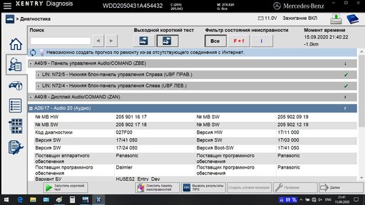

NTG5es2 Ищу обновленные софты на HU5ES2 HW 2059011617.
Audio20 с 807 кода на 205, 253 с кодом SA154 (PANASONIC)
greka_85
Здравствуйте форумчане! Ищу обновленные софты для данного ГУ, в целях эксперимента.
Может у кого заявлялись короткие тесты с прописанными софтами. В онлайн за этим не полезу,да и нет возможности.

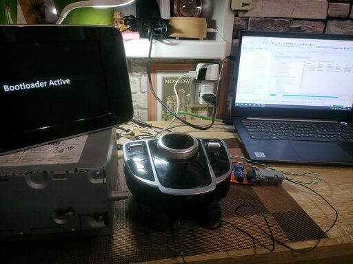

Обновленный софт был успешно загружен в ГУ на столе, необходимые исследования были проведены. Sdconnect+DoIP Kit( Китай) доработан г-ом романофф.

Какая была причина обновления? Появился карплей и АА, или что-то другое?
Причина обновления- это проверка на работоспособность DoIP китайского плексера, возможность запуска системы мультимедиа на столе и её прошивка. А CP и AA никакими прошивками не впихнеш.;)
Тема то ни о чем ) влить для проверки можно было и родной софт, написанный на этикетке, эта голова имеет карплей при любой прошивке, активирован или нет, другой вопрос.
В этой голове три софта, попробуй влить все три подряд одним заходом, если ничего не отвалится по пути, значит жизнь удалась )
и что будет? операционный софт он залил, два других - зависят от кузова куда ставиться будет. diba и дата.(графика)
Да ничего не будет, речь то про испытания, если монаке все три софта подать сразу, она их в порядке приоритета сама по очереди заливает, после каждого софте ресет головы и опять подъем езернета, то есть можно просто проверить корректность работы монаки, а какая еще польза из прошивки hu5es2?
Лично я тренируюсь на hu5entry, потому что hu5es2 еще можно продать на машину хоть как то, карплей все таки есть в ней, а hu5entry только таким испытателям и можно продать )) я выставлял год на авито за 3000, так и не купили
botya, я сожалею что вам не удалось продать hu5entry. Дальнейшая полемика бессмысленна, ваши знания превосходят мои. Далее стёб. Необходимое я узнал. На этом и закончим. Спасибо. ;)
что это было? вы о чем? какой стёб? вам кругом враги мерещатся? Все, что я в ваш адрес сказал, это посоветовал три софта подряд залить, все остальное к вам персонально никаким боком
Сегодня проверил предложенный вами вариант, всё влетело без запинки, после прошивки каждого софта, ресет, и следующий. Monaco приоритет выставила сама.
Какой из этих софтов diba под w205?
У меня такие софты
205 902 59 21
205 902 12 19
205 902 46 17
В руководстве w253 а надо w205
Правильный ответ: 2059021718 - DiBa w205
