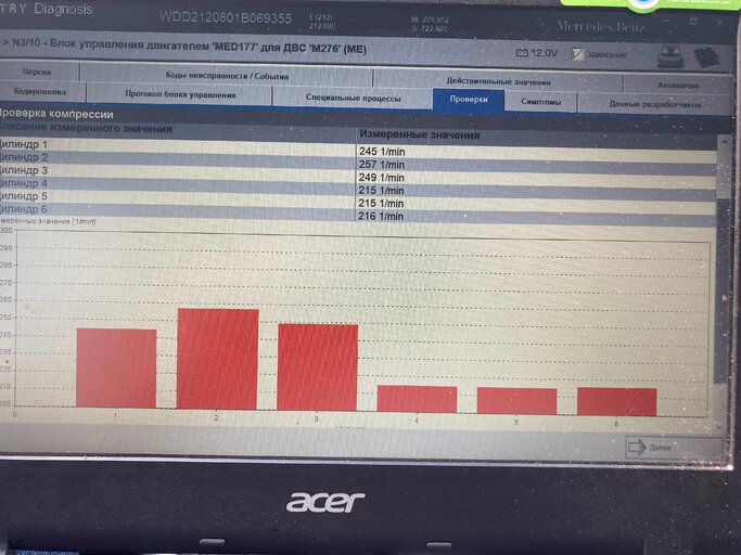

Еще раз доброго дня.
Запустил проверку компрессии - красные столбики, второй заметно выше. Манометром во всех цилиндрах 14-15.
Что измеряет эта проверка? При проверке манометром не присутствовал, поэтому смущают результаты Xentry.
Это динамическая компрессия и используется при проверке и наличии проблем по работе мотора. В проверке указано число разницы при которой надо проверить механическим компрессометром.

Тогда еще раз компрессометром проверю, спасибо.
тут дело не в характере, ты что-то делаешь не понимая что и для чего, и даже не пытаешься читать то, что на экране написано
столбики разные, но там-же написано - какая разница найдена, и даже написано будет - проверить механически! не читал?
а какая разница? 5-20-40-50 ?

Написано было, что разница большая, проверка не пройдена. Проверить механически - не видел, каюсь.
так если механически в норме проверка, то копать нужно куда-то дальше?
Разница 34 была.
Проведи проверку в ксентри трижды, сравни результаты. Обрати внимание на предусловия (если они есть - типа, прогретый мотор, и тд и тп ). Если все три раза результат одинаков - есть повод задуматься.

Прорываюсь на СТО механически компрессию замерить, мест пока нет. На неделе сделаю.
Промывка топливной системы, похоже, решила вопрос. Проверка компрессии пройдена, столбики синие. Механически замеренная компрессия 10,5-11 во всех цилиндрах.
Вообще непонятно, как связать промывку топливной системы со скоростью вращения коленвала/тестом относительной компрессии...типа, отключенные при тесте форсунки пропускали? Почему тогда только на одном ряду? Почему других замечаний не было - неравномерность, адаптации по топливу на разных режимах? Странно всё это...
