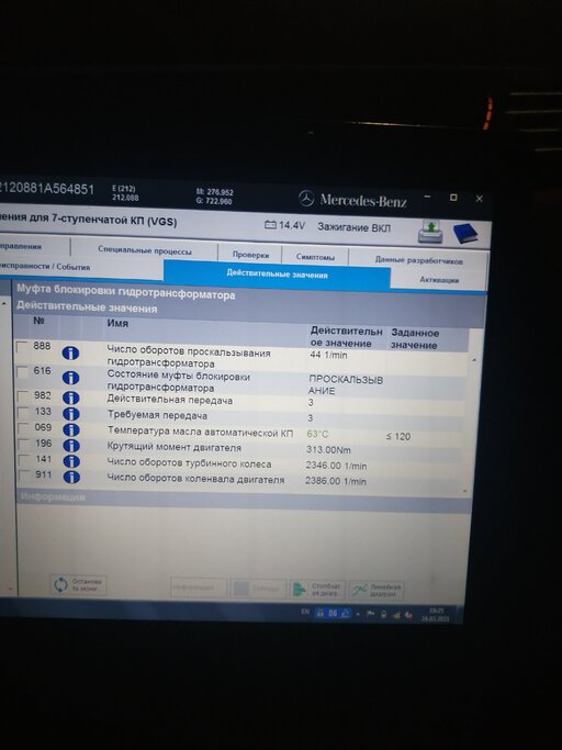

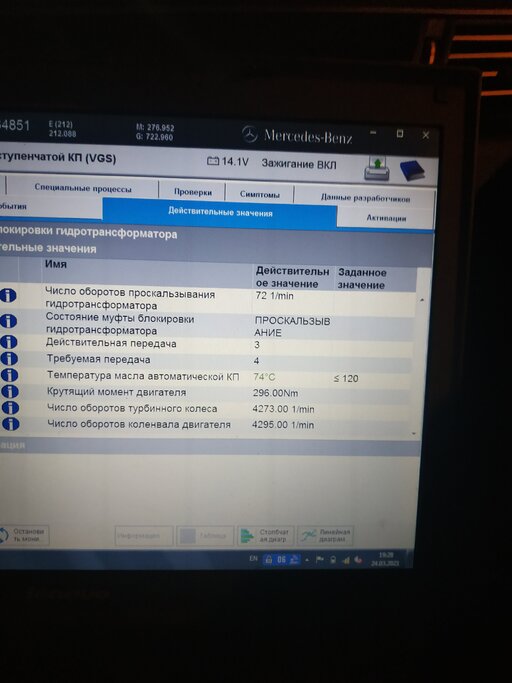

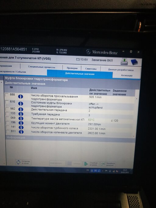

Слип гидротрансформатора

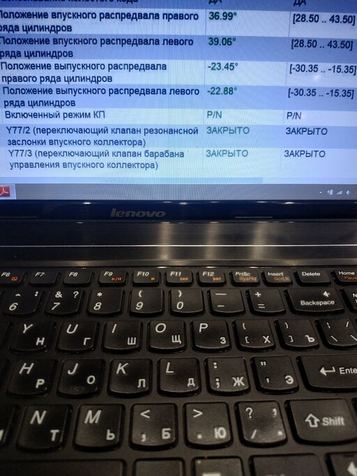

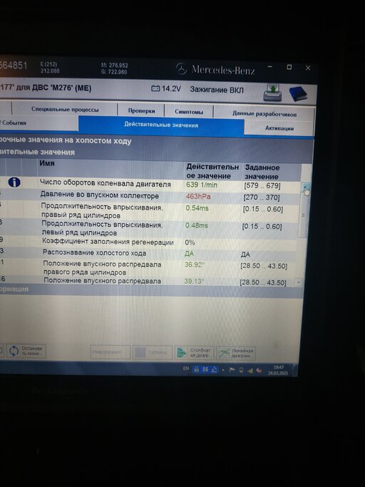

Итак, после принудительной активации магнитов, левая голова поймала ошибки сразу по трем цилиндрам и давление во впускном коллекторе изменилось
тут в порядке судя по всему.
и куда оно изменилось? а было какое?
Разряжение в коллекторе 300 hPa.
Изменилось на 463hPa.

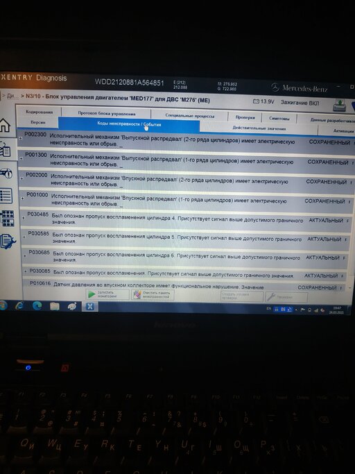

При активации магнита выпуска слева загорелся чек, авто залихорадило. Появились ошибки по 4,5,6 цилиндру. Ниже фото ошибок:IMG_20210324_194648.jpg
И в параметрах изменилось разряжение.
при работе адаптации одинаковые слева-справа?
Не проверил.
впрыск по времени одинаковый?
при возникновении неисправности впрыск был справа 0.54мс, слева 0.48мс
при нормальной работе двс впрыск с обоих сторон 0,34мс
на сегодня более информации нет
