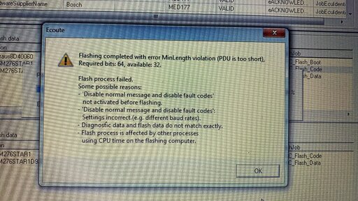

Удалось победить ошибку?Пытаюсь залить софты от 306 в 252.

После заливки флешей через 2 секунды вылезает ошибка . Бился долго, кодинг мотора менял, толку 0. Кто что по ошибки знает , пните в нужную сторону. Можно в личк
