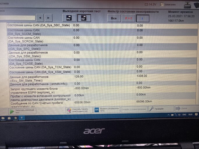

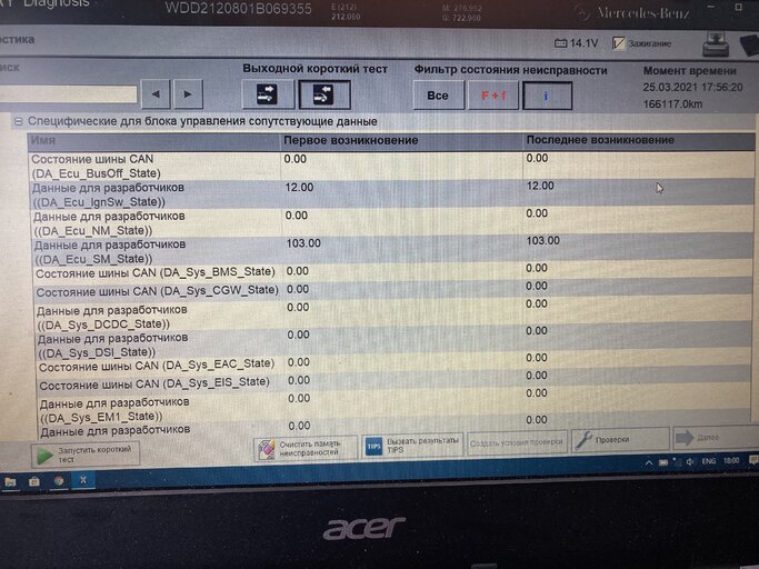

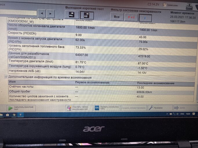

висела ошибка в актуальных, после удаления стала сохраненной. Как я понял, сохраненные остаются в памяти и это не страшно.
После поездки ошибка снова стала актуальной, но смущает тот факт, что последнее возникновение на пробеге 65936км. А у меня пробег уже явно больше. Понятно, что в генератор лезть, но почему пробег другой в информации об ошибке?
Не нашел кнопки «редактировать», дополнение: при очистке памяти неисправности пишет, что в моторнике очистить не удалось, возможное решение - очистка в маске кодов неисправности. Это что такое? ?

Во многих моторниках (ЭБУ ДВС), в данных по ошибкам, отображаются только 5 знаков от общего пробега, а не все.
Из «сохраненной» ошибка в «актуальную» переходит все равно с одинаковым значением пробега. Все время на 65936 указывает.

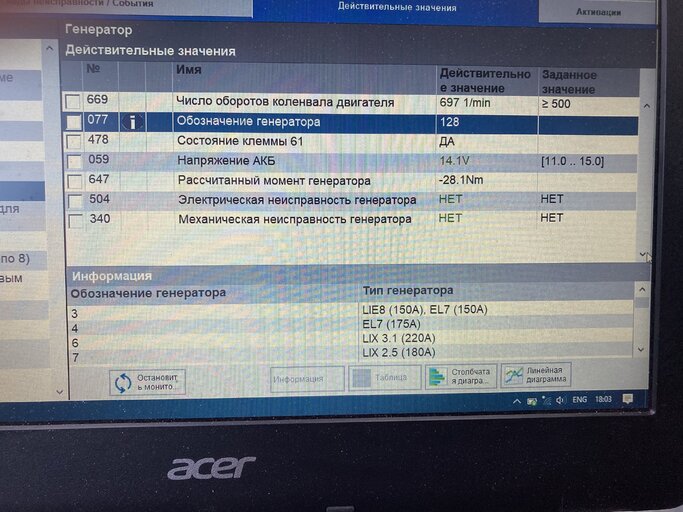

нет, проблему не описали. горит индикация? в актуальных значениях версия генератора читается?
Прошу извинить, но я только начинаю осваиваться и в авто, и в софте.
Горит индикация - Вы приборную панель имеете в виду? Никаких проявлений, кроме как в результатах короткого теста Xentry и желтого ECO на приборной панели нет.
Версию генератора посмотрю, не обратил внимания. Некую проверку генератора из Xentry проходил, но тогда ошибка в "Сохраненной" была.
Позвольте тогда вопрос: версию генератора где посмотреть?
Прикреплю, что нашел.
