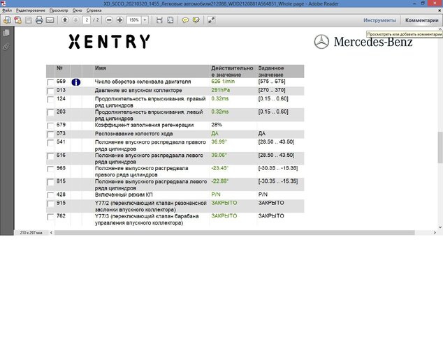

По диагностике ошибок нет. Мотор работает прекрасно, ровно, хоть стакан ставь). Но при резком ускорении едет как 2-х литровый кашкай (хотя нет, кашкай повеселее). По ощущениям в нем нет 306 сил. Коробка думает......., на пониженную скидывает неохотно. В режиме (E) чтобы ускориться надо ехать почти с педалью в пол, в режиме (S) едет бодрее.
Заметил интересную вещь: при разгазовке на месте, положив руки на впускной коллектор, он как будто поднадувается( авто атмосферник).

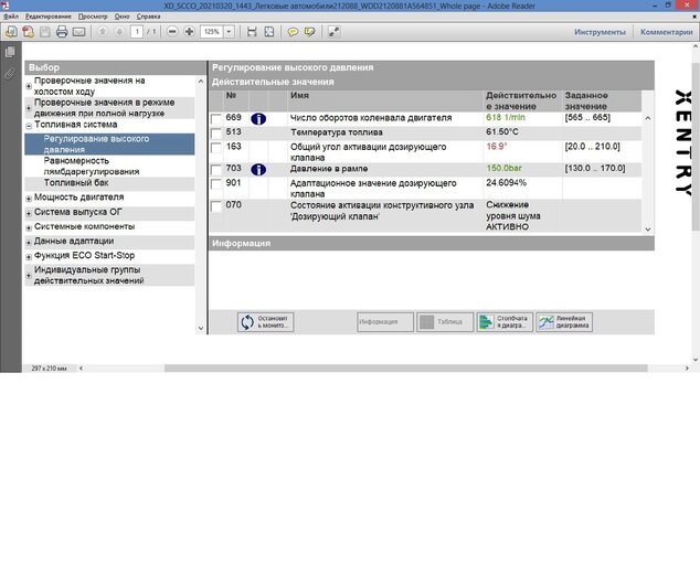

Проехались под нагрузкой: в режиме (E) продолжительность впрыска 1.55мс против положенных 1.70мс
в режиме (S) 1.70 и выше.
Также в момент разгона смотрел показания топливного насоса( через диагностику), в норме, отклонений не увидел.

На дилере был заменен топливный насос и фильтр.
На старом насосе при прогазовке стрелка манометра падала( насос не справлялся, от 4.5bar до 3.7бар.).
После замены насоса при прогазовке стрелка манометра лезет вверх( от 4.5bar до 6bar)

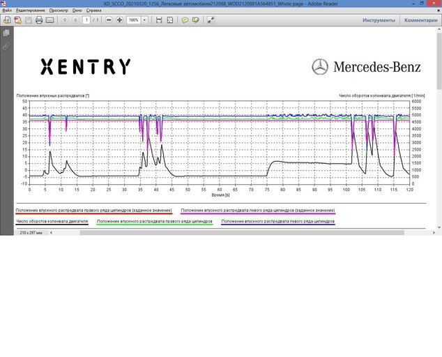

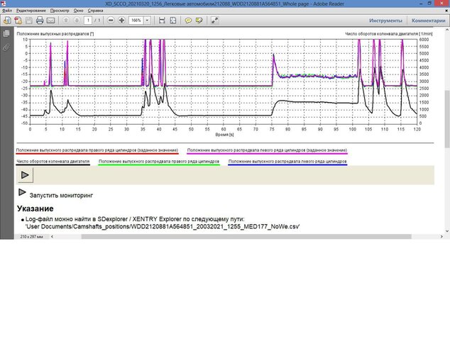

Клиент, объездив несколько мастерских, которые специализируются на MB. Ему глядя в глаза говорят, ошибок нема, идёшь лесом. Он ко мне. Я понимаю что авто тупое(или может я)), смотрю параметры, пытаюсь найти хоть какую зацепку, всё Ляля, решаем произвести физически замер топлива, противодавление катализаторов, и если не решится то ГРМ.
При замене топлива, как писал ранее просадка была до 3.7( что укладывается в параметрах блока насоса). И ему пох на то что авто не едет, зато он весь в жёстких параметрах.

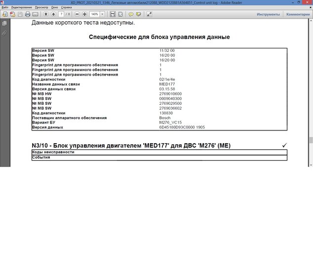

Странно, ПО на машине новое, ошибок нет, live data в параметрах. Вот почему было решено уже физически всё проверить.
