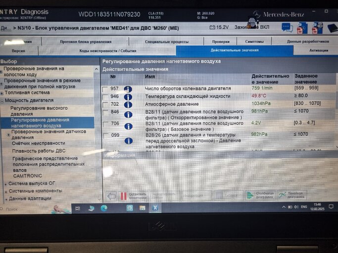

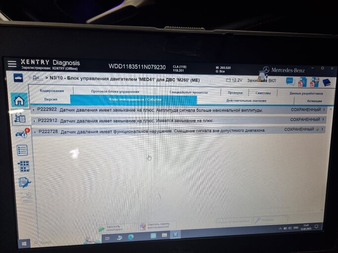

Сегодня подключился и давление в допуске, правда в сохранённых три ошибки .
Сорри за фото.

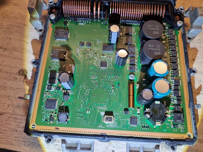

А есть вариант положить блок в пакет, и с помощью вакууматора менять давления, ? И смотреть действительные показания?

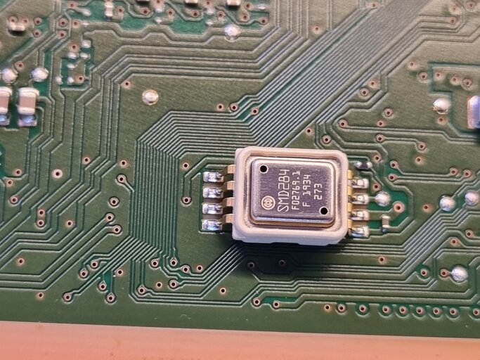

Это и есть датчик атмосферного давления?

но вроде как пишут может и сам выходить из строя.
Toже самое на квадрокоптерах после креша :)
