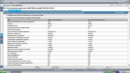

При резком нажатии педали газа, на ходу или со светофора, иногда пропадает тяга и загорается чек двигателя.
В кодах неисправностей появляется ошибка "P008A21 Давление в топливном контуре низкого давления слишком мало."
Погуглив, нашёл рекламацию что если на стоп-кадре давление в низком контуре 4 бара и выше, то замена запчастей не требуется, нужно только запрограмировать ЭБУ двигателя. ссылка
Может кто-то, кто реально сталкивался с такой же ошибкой, подтвердить, помогло ли на самом деле программирование?
Спасибо.

не надо туда лезть, проблема с неправильной ошибкой по давлению была в софте, тут софт родной - стоит обновить. возможно проблема с загрязнением, надо смотреть в движении и в насосе. в том числе - теневую память.
CarHelp
романофф, возможно если софт там родной
смущает несколько параметров
нагрузка и обороты 100% и 6100об/мин и акб всего 12,4в?
при этом первая передача и давление 5бар
да и вообще какие то параметры слегка странноватые практически все...
dimas_500
там можно графики записать с давлением в рейле и в низком контуре, но всегда виноват насос в баке,как нагреет топливо в баке в жару например,пачками едут и если весь день ездили, начинает недокачивать, если утром проверять пока насос холодный все отлично , как нагрелся ошибка!
замена насоса в баке!
романофф
блестящий...
разумеется. всё так, просто ОБНОВЛЕНИЕ исправляло ошибку ошибочной диагностики низкого давления .
и , как раньше уже написано - провести тест поездку с контролем давления. механическим или диагностикой.
то, что сломаться программа не могла - да, но мог смениться водитель и стиль езды. когда у одного не возникало , а возникло у нового.
