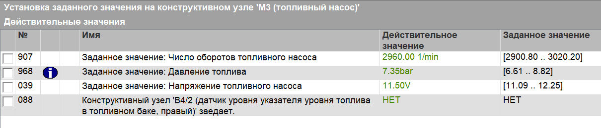

Действительные значения N118 (блок топливного насоса) на первой картинке.

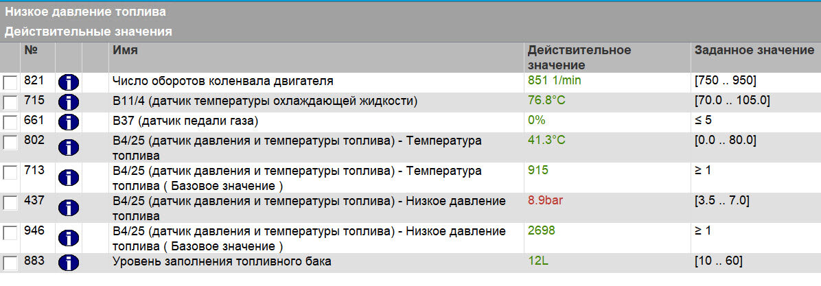

Заданные действительные значения от блока N3/9 к N118 на второй картинке.
В принципе, все вроде как и "гладко". Моторник запросил 7.4 -> получил 7.35
На заведенной эти значения увеличиваются до 8.0...9.0
ОДНАКО: в действительных значениях N3/9 максимальное низкое давление: 7 !!! (картинка)

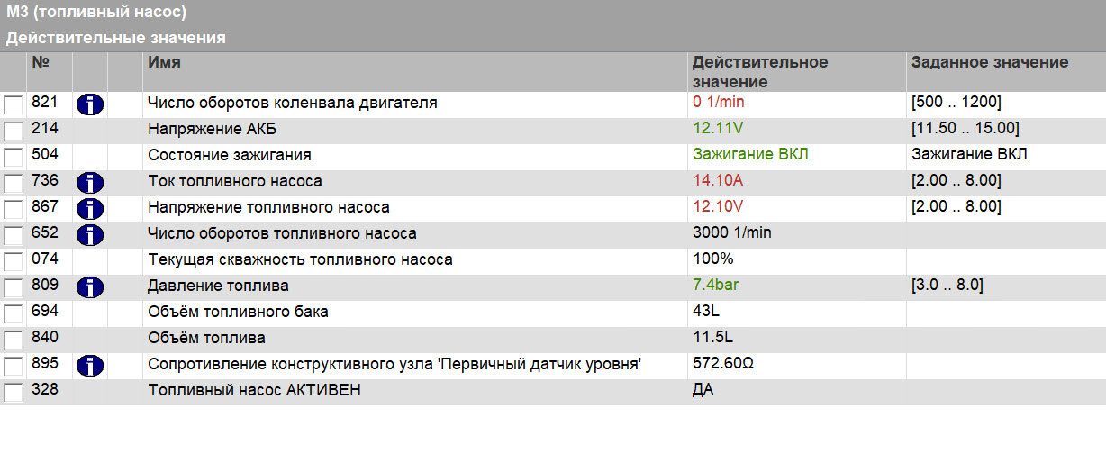

Понятно, что смущают значения тока и напряжения насоса.

Моторник запрашивает давление почти 9, а контролирует его как 7
Не пойму как это все должно работать правильно?
Складывается впечатление, что моторник хочет топлива больше чем может "переварить"
Реальное низкое манометром и через мозги совпадают?

по картинке с насоса - видно, что он перегружен, очень большой ток и напряжение, но проверка почему-то сделана на не заведённом моторе.
когда входной тест печатаешь - выбирай с печатью СОПУТСТСТВУЮЩИХ ДАННЫХ, т.е. с ФРИЗАМИ ошибок.

Проверки делал и так и так. Последняя картинка XX в моторнике
На заведенной
И конечно же тоже не могу понять причину такой перегрузки на насосе. ШИМ - 100%
Прямо все соки хочет выжать из этого насоса.
надо по схеме смотреть как он через что качает. И где замер идет. Варианта два - или не домыли что то , или насос труп.
