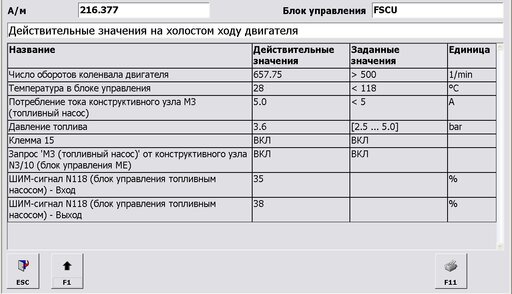

Ток потребления насоса на холостых доходит до 6 А, но ШИМ 30%
Показания давления топлива в FSCU ниже, чем в МЕ при одинаковых условиях

В общем, причиной плохого запуска явилось попадание масла в цилиндры сквозь сальники клапанов (диагност моториста). Форсунки были проверены на стенде-норма. ЭБУ мотора еще не прошили, автос пока у моториста. Ошибка по высокому давлению осталась (фриз: действит.-4550hpa, заданное 4500hpa) Плюс самоадаптации ушли в граничный минус -4.5. Думаю, система принимает сгорающее масло за топливо.
За час простоя давление в рампе снижается до 1700hpa.
