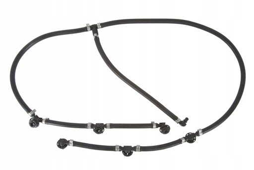

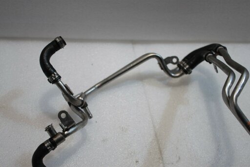

Был у форсуночников, сказали то есть клапан на обратке форсунок из за него бывает долгий пуск двигателя и ошибки по давлению. Он есть на 642? на металлической трубке, где входит обратка?
