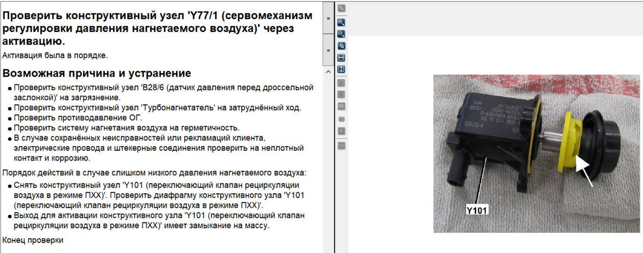

Пройден квест от Xentry.

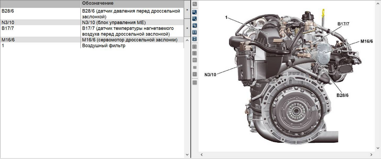

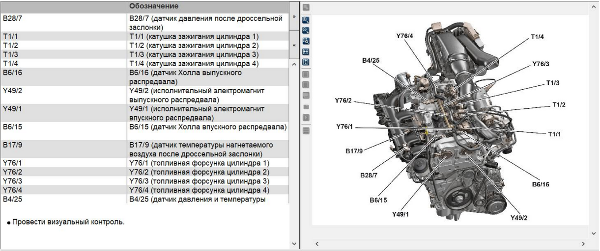

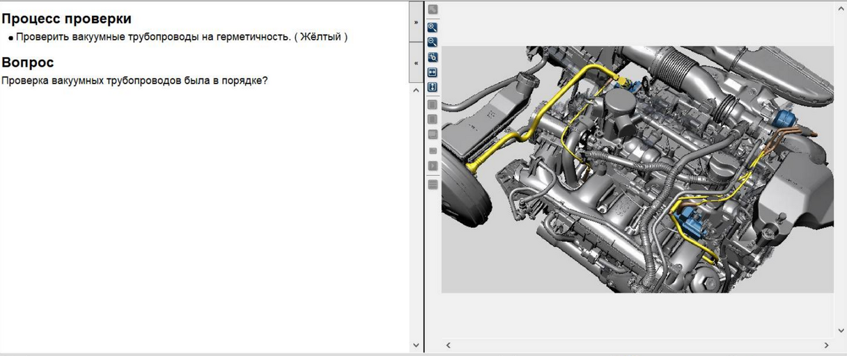

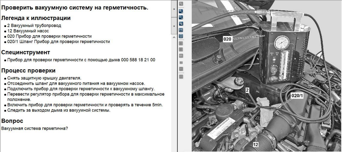

Собрал дымогенератор из компрессора и сигареты, ограничил давление в 1 бар, задымил систему - всё герметично.
Каждый датчик был демонтирован, прочищен воздухом, разъемы проводки залиты wd40. Но всё было и так чисто.
6. Подключил вакуометр в разрыв шлангов, убедился в наличии вакуума 0.7 кгс/см2 при запущенном двигателе.
7. Через крышку для канализационной трубы диаметром 75мм подключил дымогенератор со стороны воздушного патрубка после воздушного фильтра. Всё герметично.

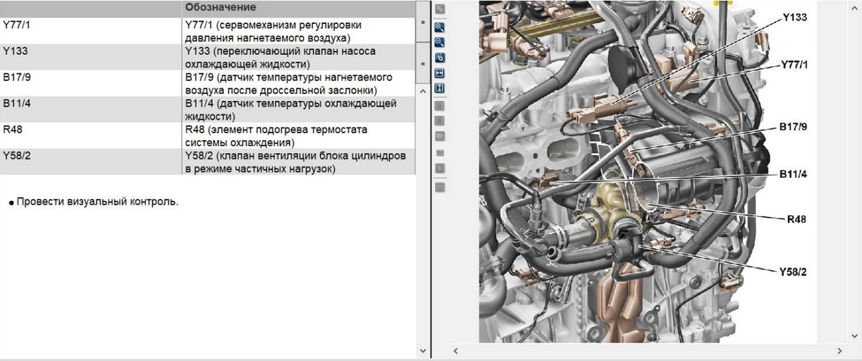

8. Снял со своего W212 заведомо исправный Y77/1 сервопривод регулировки давления нагнетаемого воздуха, видел на форумах случаи полурабочих сервоприводов. Ошибка снова появилась через время, проблема в другом.

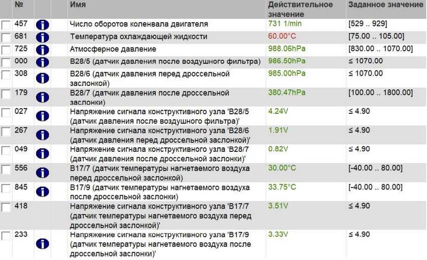

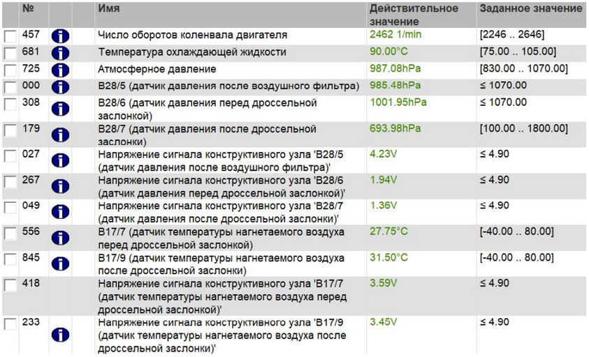

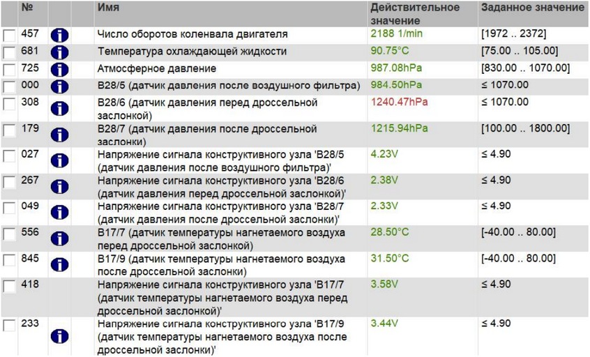

Проехал около 60 км с подключенной Xentry, посмотрел на показания датчиков давления в надежде увидеть проблему. Всё это время турбина работала как надо, ошибка возникла снова лишь через несколько дней. Смущает красные значения датчика B28/6 при некоторых режимах, может кто подскажет, насколько это критично.

Датчик давления B28/6 не загрязнён, чистка была ранее.
Проверить турбонагнентатель на затруднённый ход - тут пока не разобрался, как это делается. Нужна подсказка.
Проверить противодавление ОГ. Погуглил, вроде речь про диагностику катализатора. Пока не знаю, как действовать.
Проверить клапан рециркуляции Y101 - мембрана целая, сопротивление в норме.
