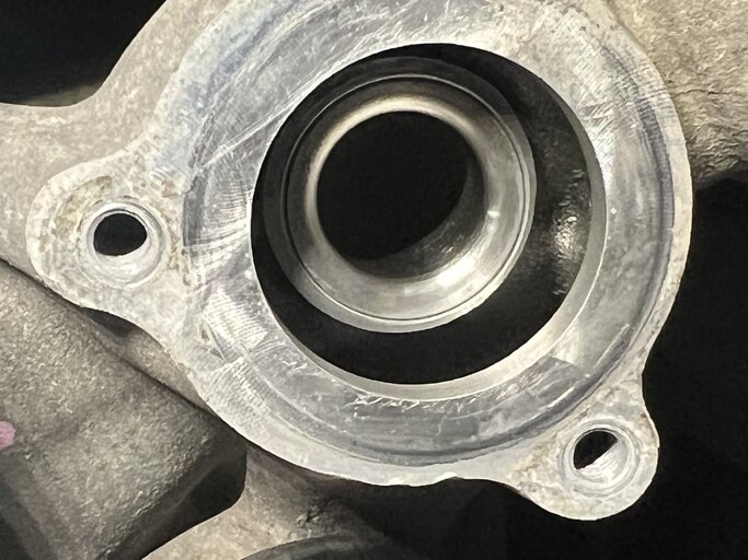

У меня подозрение на байпасный клапан. Я его исключил вначале поскольку подкидывал новый, но сегодня уже со своей машины поставил и машина прилично изменилась в поведении, только разъехались, сегодня без хозяина не стал топить, завтра вечером заберет ее и пусть проверяет, но смутила канавка в канале, хотя как ее от пластика выработает
байпас бывает подвисает, после резкого ускорения, после перезапуска опять ехать начинает. Странно что изначально на него не подумал никто. Он и как запчасть поставляется, то есть предусмотрена замена в отличие от других частей турбины
Это первое что я поменял, у меня новый в коробке лежит всегда, но фокус в том, что новый то он новый, но не факт что рабочий, вчера увидел разницу только после того, как со своей машины снял, но все равно едет плохо, больше 0,5 не давит турбина судя по датчикам давления, у нас в городе и отдать ее особо некуда на проверку, да и разбежались все. До 130 вчера в активном режиме жарил машину минут 20-30, ошибок нет, но как и писал раньше быстрее без владельца не рискнул, вечером он сам попробует. Из разницы в движении заметил, что давление стало подниматься сильно меньше, а машина едет лучше, сейчас разгон более пропорционален с оборотами
