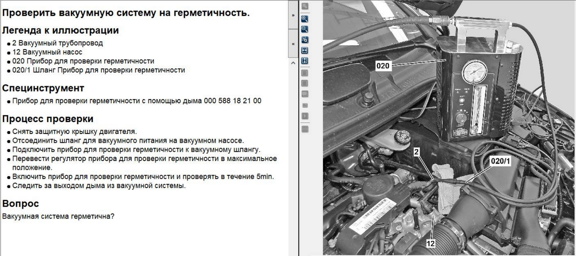

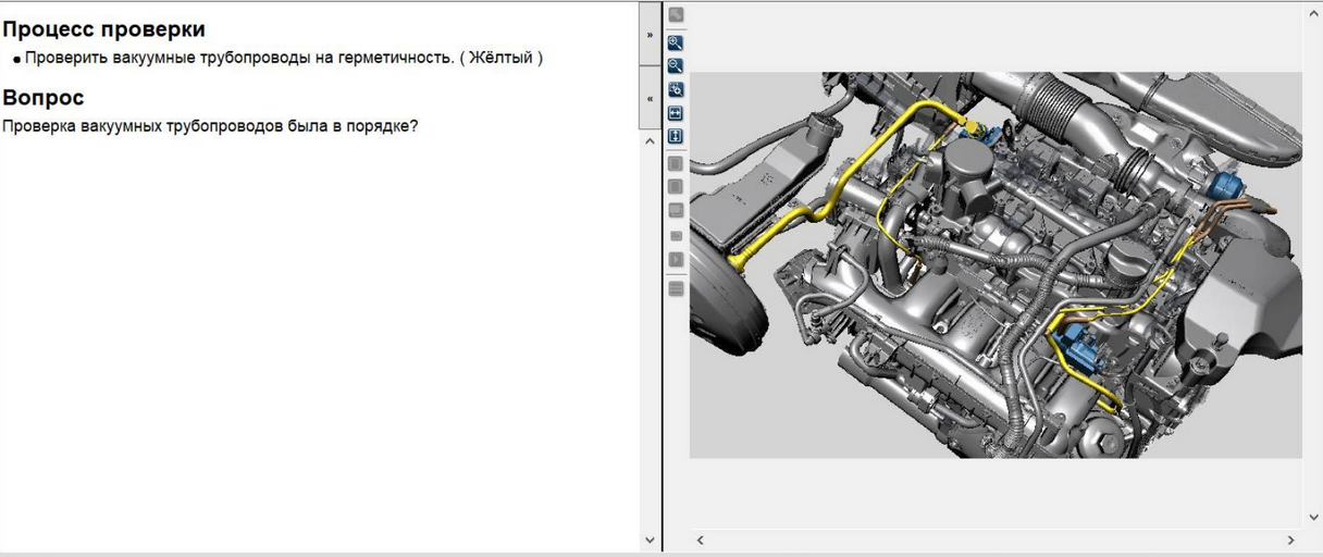

Собрал дымогенератор из компрессора и сигареты, ограничил давление в 1 бар, задымил систему - всё герметично.
Каждый датчик был демонтирован, прочищен воздухом, разъемы проводки залиты wd40. Но всё было и так чисто.

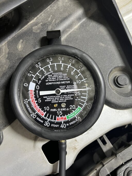

6. Подключил вакуометр в разрыв шлангов, убедился в наличии вакуума 0.7 кгс/см2 при запущенном двигателе.
7. Через крышку для канализационной трубы диаметром 75мм подключил дымогенератор со стороны воздушного патрубка после воздушного фильтра. Всё герметично.

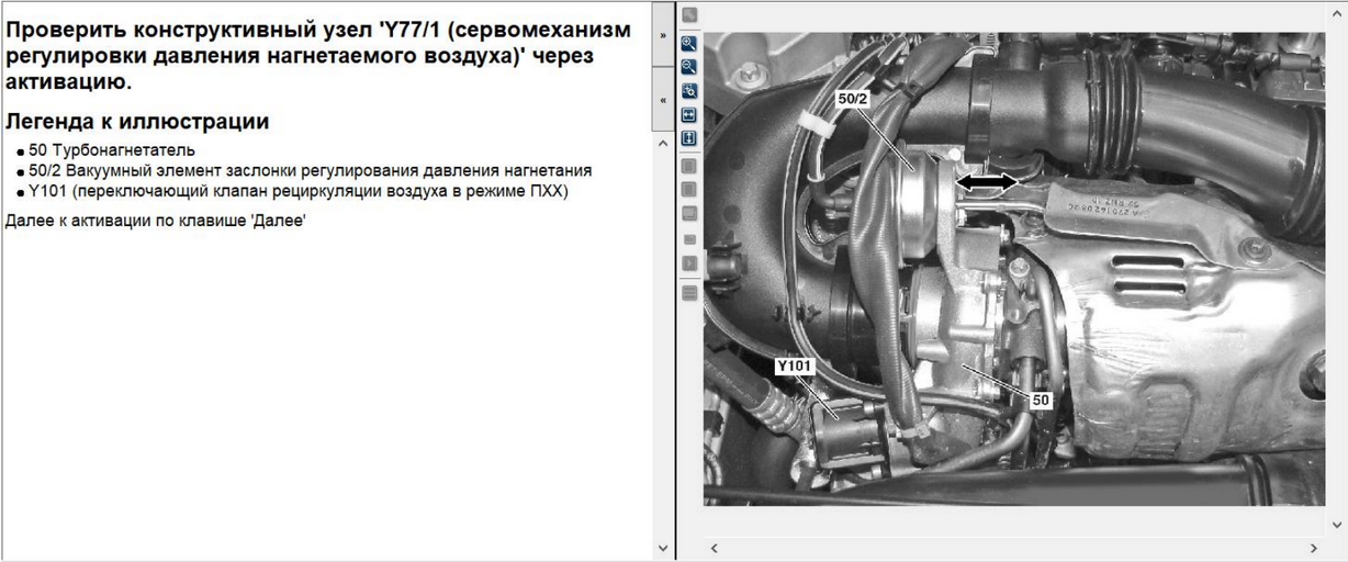

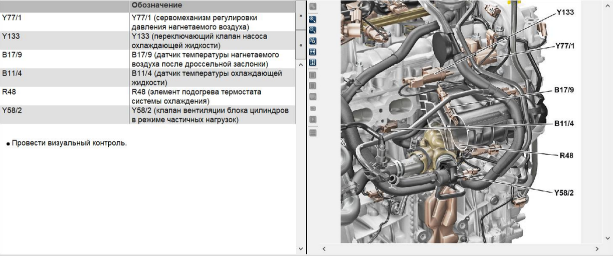

8. Снял со своего W212 заведомо исправный Y77/1 сервопривод регулировки давления нагнетаемого воздуха, видел на форумах случаи полурабочих сервоприводов. Ошибка снова появилась через время, проблема в другом.

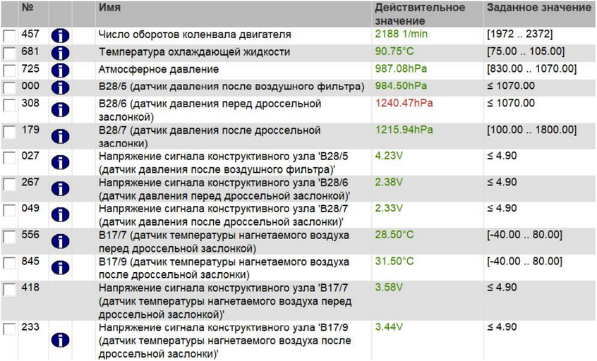

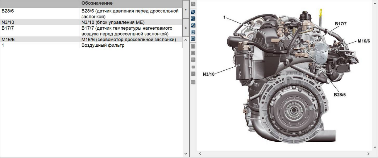

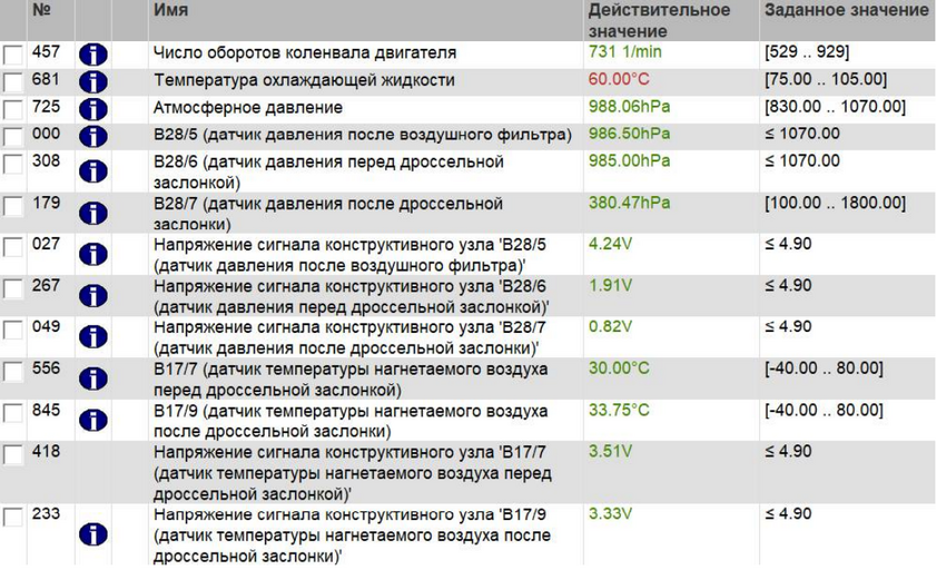

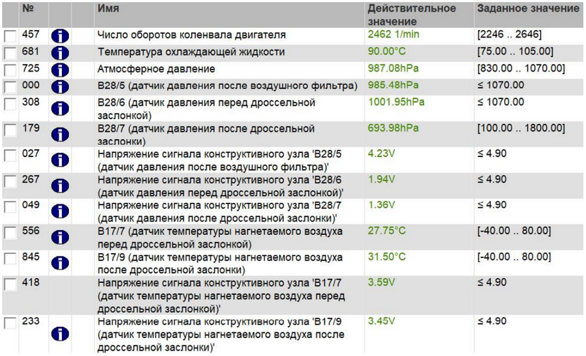

Проехал около 60 км с подключенной Xentry, посмотрел на показания датчиков давления в надежде увидеть проблему. Всё это время турбина работала как надо, ошибка возникла снова лишь через несколько дней. Смущает красные значения датчика B28/6 при некоторых режимах, может кто подскажет, насколько это критично.

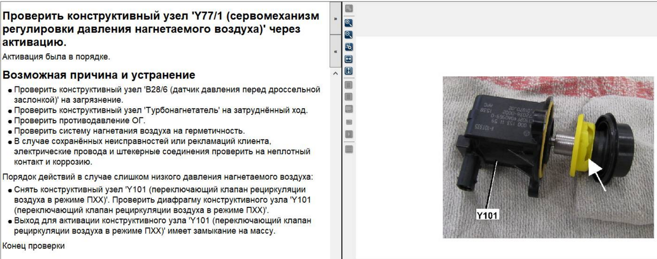

10. Еще была проверка клапана, при открытии клапана резко падала температура двигателя на графике. Тоже успешно пройдено.
Датчик давления B28/6 не загрязнён, чистка была ранее.
Проверить турбонагнентатель на затруднённый ход - тут пока не разобрался, как это делается. Нужна подсказка.
Проверить противодавление ОГ. Погуглил, вроде речь про диагностику катализатора. Пока не знаю, как действовать.
Проверить клапан рециркуляции Y101 - мембрана целая, сопротивление в норме.
Пока проблема не устранена, из всех рекомендаций не знаю как диагностировать турбину и противодавление. Может, есть ещё какие идеи по этой ошибке?

Ну если бы проблемы с катом были, лямбды пели бы, а тут все на месте и не отшито и нормально. Есть очередная теория, сегодня проверю. Меня все не покидает мысль почему датчик давления перед дросселем при проверке в момент нажатия газа не выходит на заданное значение
и не выйдет - нужно под нагрузкой это делать. в движении или газ+тормоз+драйв.

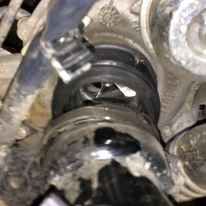

глазами смотрел как крутится? я уже в нескольких темах про 270-274 показывал пример, ещё раз лень. того , что с турбой бывает.
Ну с такой неисправностью он бы просто без турбины ехал на моторе, а в моем случае подхват есть, но слабый и пропадает тяга после 140, а обороты растут...возможно это надо было сказать раньше, но вспомнил только сейчас
нет, с этим оно ездит И периодически НЕ ЕДЕТ. это пойманный момент НА ХОЛОСТОМ!
это было НЕ ПОСТОЯННО, но ВИДНО ГЛАЗАМИ изменение скорости вращения, когда подклинивает.
под нагрузкой, разумеется оно не будет на месте стоять! проверяйте вакуум и глазами, как писалось с самого начала турбину.

В общем продолжение, вставил манометр от впускного коллектора до клапана, клапана рабочие подкидывал, турбину посмотрел, ее работа вот
https://youtube.com/shorts/Pup9pqj7vyg?si=arWDy6G5GmhNvlpZ

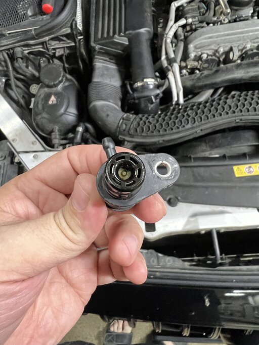

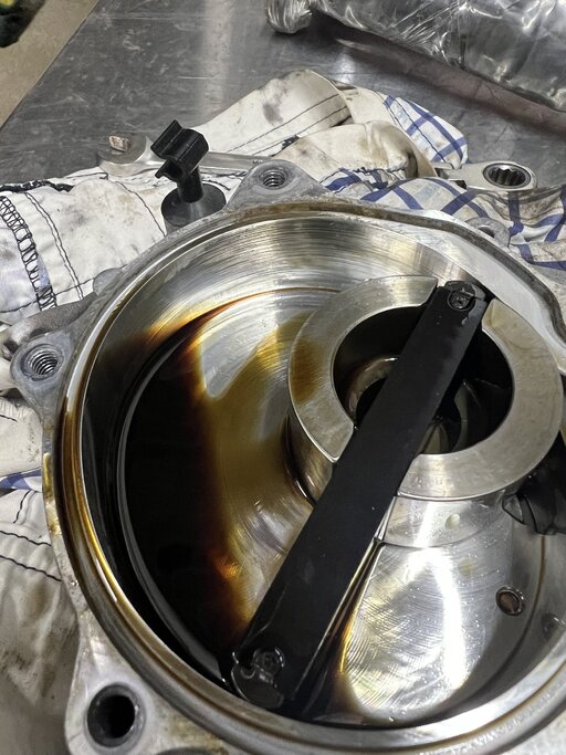

Померил пистолетом опять актуатор, попробовал на всякий случай заменить, проблема не ушла, сняли вакуумный насос, по виду не сказал бы что ему плохо, хотя уже просто хотел убедится
Калитку подергал- люфта не нашел
https://youtube.com/shorts/vRqPoon5eTA?si=ExnF2s_t2dJwztPm
Если честно пока в ступоре, в насосе сеточка была засрана- почистил, собрал, но не думаю, что в этом дело
