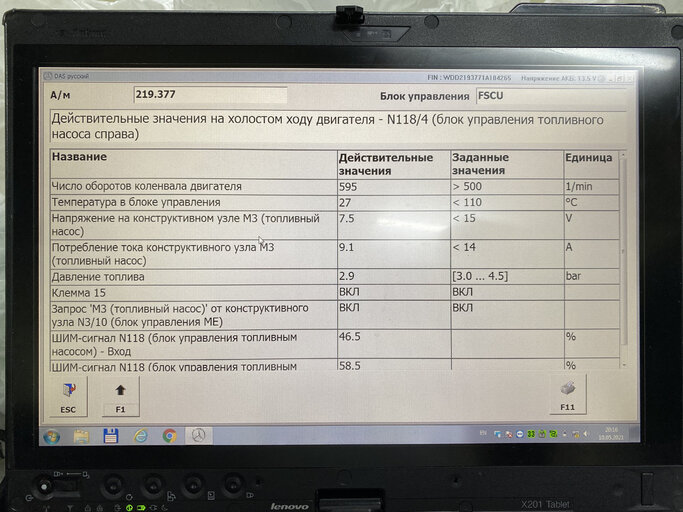

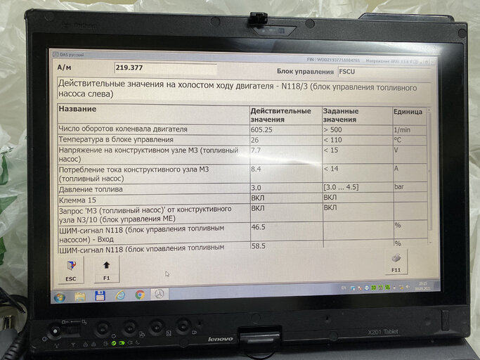

Вчера ездил в другу у которого такая же машина. Снял показания насосов, по-моему еще хуже чем у меня, но ошибки нет...
Давление на холостых 3bar, а у меня 3.6bar
вот это удивило... иногда у него даже 2.9bar
что уже вне диапазона, а ошибки нет.

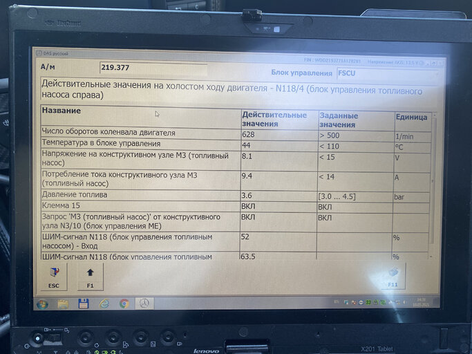

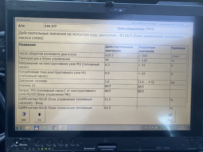

Мои насосы:
Насосы друга где нет ошибки:
Но мне кажется у него насосы уже на грани. В памяти у него нашел такую же ошибку, которая со счетчиком 1 раз, 3500км назад.
Как-то случайно появилась :)
