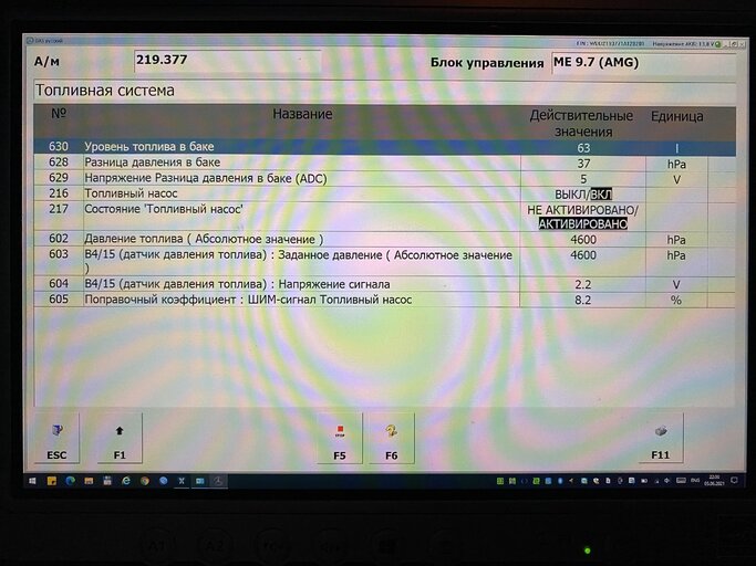

Давление топлива в рейке под нагрузкой проверил:
При старте двигателя давление устанавливается на 4.4бара
Далее регулируется до 3.6бара на холостых
Если нажать кикдаун в разгоне давление растет до 4.2-4.4
Сброс газа давление падает и потом немного растет до 3.6
Просадки давления во всех режимах не зафиксировано.
