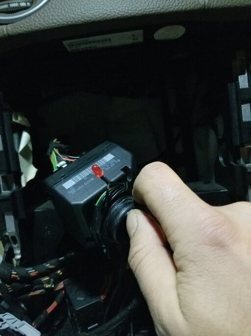

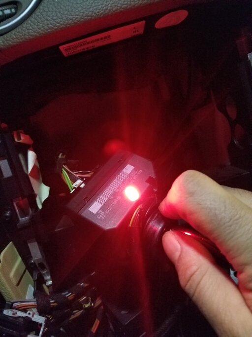

Ключ с которым якобы машина заводится диод горит 3 секунды и тухнет.
Второй просто горит 3 секунды и дважды моргает ,во всех трёх положениях
Т.е. замок все отрабатывает нормально. Ключ не видит, поэтому тухнет. осталось теперь напряжение на неке проверить.

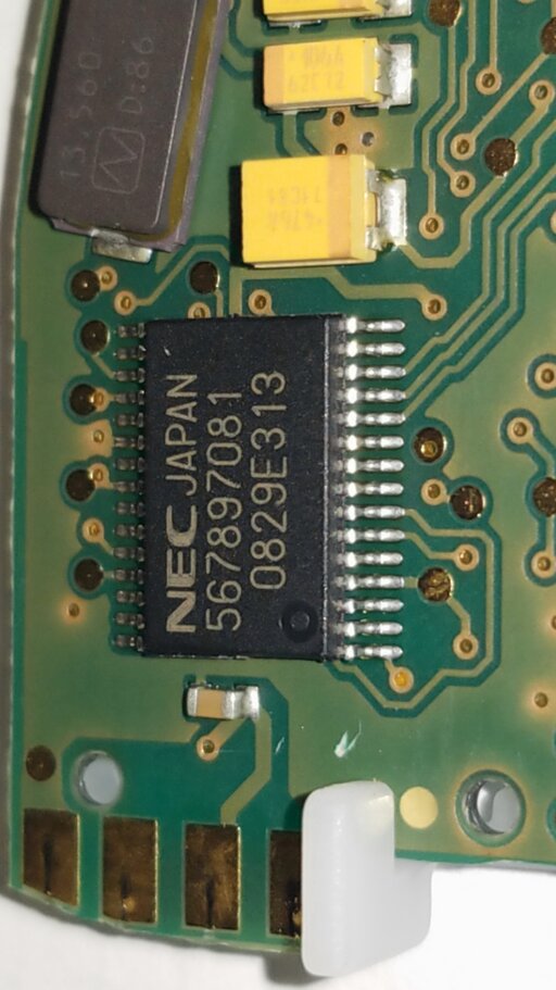

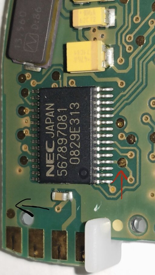

Nec ? Я прав
Тестером не подлезешь, плату надо в ключ вставить, а ключ в замок.
Тестером можешь катушку на ключе позвонить
Есть схема куда подпаяться?
Если есть, то питание на нек приходит. На ключе ещё свето и фотодиод есть, ещё амс-ка стоит. Они тоже изредка, но ломаются
