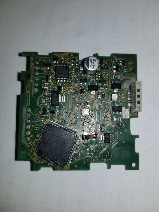

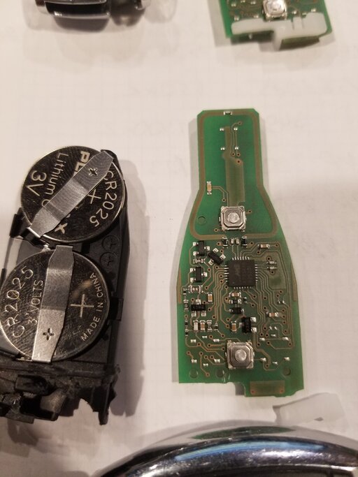

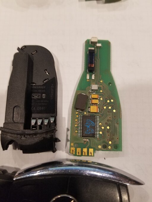

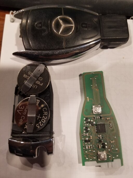

Не видит ключи, не реагирует на поворот, не включается зажигание, не крутится стартер.
После 150 прокручиваний может завестись, стандартная процедура по про пайке разъёма 3 пин прошла отлично, но толку ноль .памагите

Чем помочь ? Там ещё зависит от положения пластмассовой шестерни.
По обд читается ?

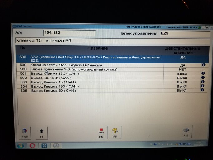

Пишет что ключ не подходит, но при нажатии кнопки открыть, может кратковременное включение зажигания
Машина стоит на парковке и не двигается, акб 100 рабочий, когда удаётся её включить заводится с пол оборота
Паял

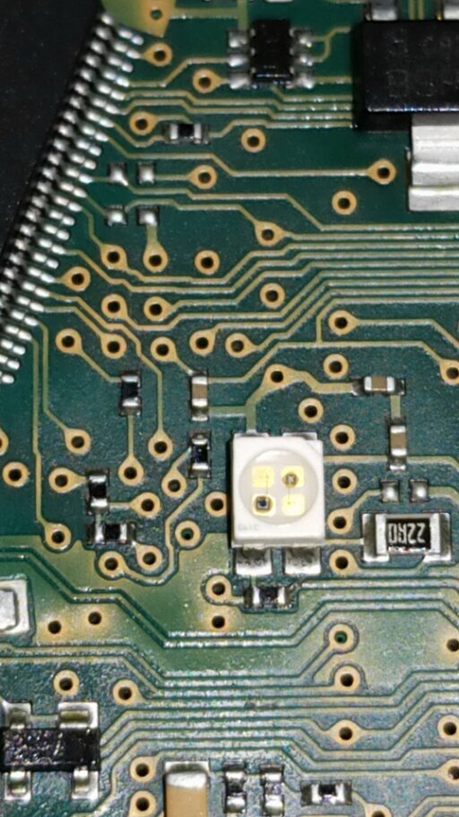

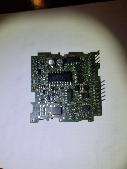

каким-то дерьмом плата залита. разъём отпаян был?
Нет ,ноги про грел,с разъёма каждый ПИН звонится по плате,катушка не в обрыве .

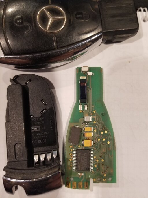

На обоих ключах ик порт светит.
Когда физически подключается замок обратно один из ключей начинает открывать цз. Второй ноль реакции

1 перепаять проц
2 переписать по ИР( если старый читабелен и есть чем делать )
3 б/у замок с ключами брать , нулить ism акпп моторник и вязать
До этого, примерно 1.5 года назад отказался работать первый ключ по цз но заводится, был взят второй и все начало работать в штатном режиме.
т.е. в замок уже лазали и что-то подшивали... при этом родной ключ был дохлый, и взяли с помойки ещё не понятно какой?
Второй ключь я так понял
Замки на 164 летят регулярно
Да нет, ключи были с машиной,предыдущей владелец передал 2 ключа
Ну очень оригинальные
Это все что есть, холодильник на улице

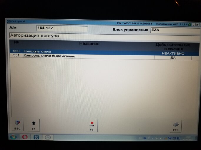

Если вставить ключ в замок и нажать на кнопку на ключе, замок проворачивается?
в этом замке нет блокиратора - он проворачивается всегда. наверное вопрос - зажигание включается при нажатии и повороте или нет.
т.е. сдох один, потом взяли родной и гоняли его пока он тоже не сдох?
тестер индуктивный есть? проверить возбуждение от замка.
Блокировки нет,зажигания не включается
Нету

Да со вторым гоняли
если ик на плате замка покрыто таким же говном как все платы на первой фото, то ик не будет работать.
Чистейший ик

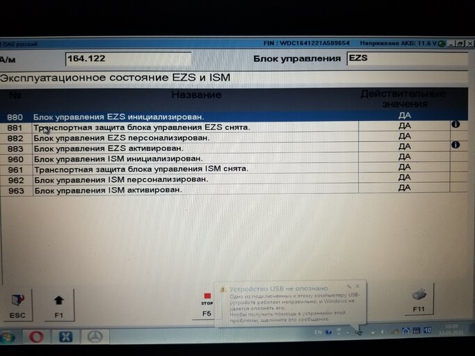

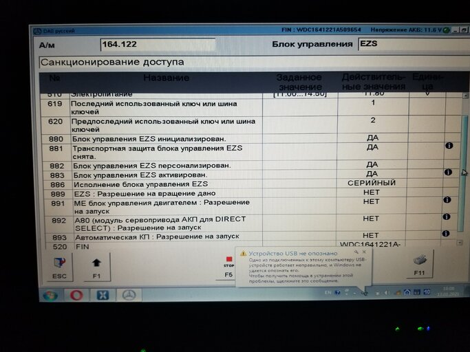

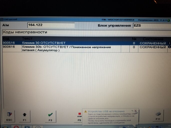

плохо. по актуальным значениям в замке что происходит?
