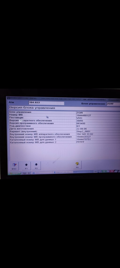

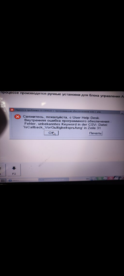

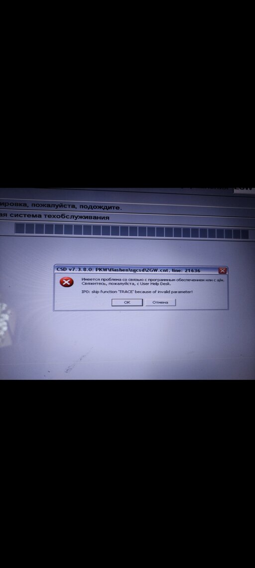

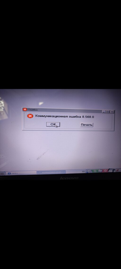

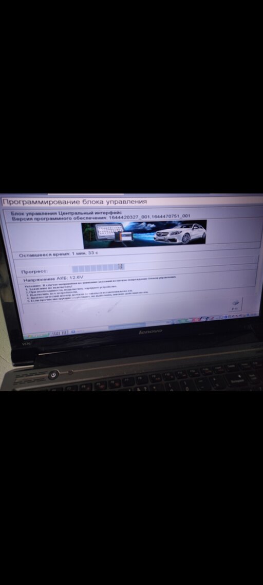

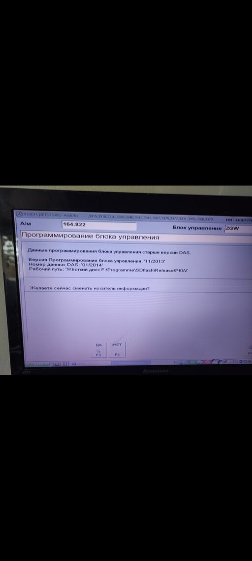

Тоже есть проблема с ZGW, а точнее с ассист, купил на разборке последней ревизии,
обнулил через ассист, ввёл в эксплуатацию через das, и прошил он туда софт как я понял от старой версии
ПО 1644420327 - этот номер ПО у меня на коробке от старого модуля прописан
Каталожный номер данных 1 1644470751
Каталожный номер данных 2 FFFFF
Нашёл видео где человек прошивает 2 файла через Vediamo и у него FFFFF номер нормальный становится,
может кто-то подскажет какие файлы нужны для последней ревизии?
На коробке написано
ПО 1649023100
находил такой файл cff в sdflash сборниках, я так понимаю надо прошить его и какой-то второй?
