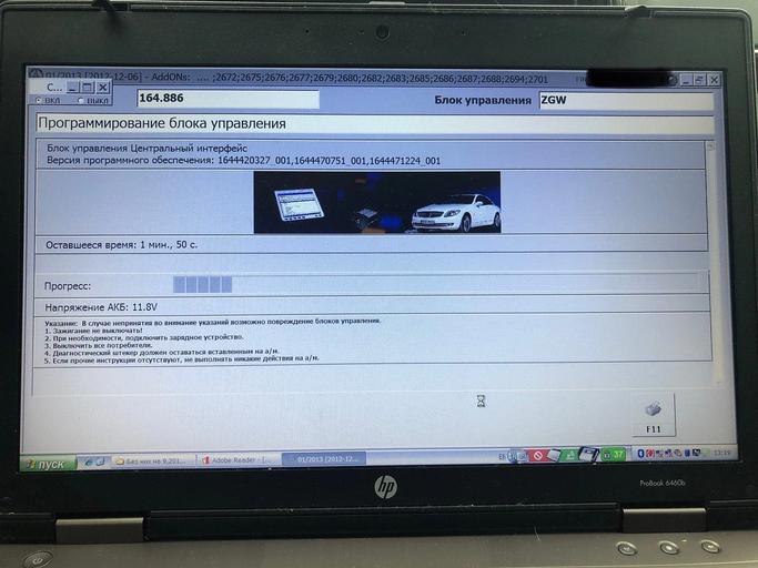

короче, резюмировать спор по 3 и 2 ПО.
количество ПО заливаемое после обнуления блока зависит от ГОДА машины.
Если вы просто обновляете блок, то ВОЗМОЖНО может обновиться сам CGW, и WR датасет TO.
при обнулении CGW обнуляется полностью в состояние поставки. и при вводе в эксплуатацию шьётся нужный софт в зависимости от года.
поэтому тут нет никакой проблемы и необходимости что-то шить руками.
Первый блок - это всегда APPLICATION
этот блок, который содержит в себе функции CGW (шлюз). это прошивка САМОГО блока CGW -т.е. без неё будет бут, и двух других блоков не будет. он в зависимости от варианта-года машины МОЖЕТ различаться.
далее, что все так усираются:
два других блока!
один блок - это ВСЕГДА ASSYST! WR164...
проливает не все софты - поэтому забить ТОшки не получается. Доливать прходится ведьмой. Где то видел видео на эту тему
Сколько раз делал -всегда все в порядке было. Возможно , проблема в недостаточном наборе данных даса, когда оффлайн сделан на версии не поддерживающей его (после 09-2014)
У меня только на ресте 164 вводился в эксплуатацию нормально, с ТО шками. В остальных случаях ведьмой доливать третий софт и потом в дасе править интервалы. Пробовал и на xdos и на 01/13, результат одинаковый

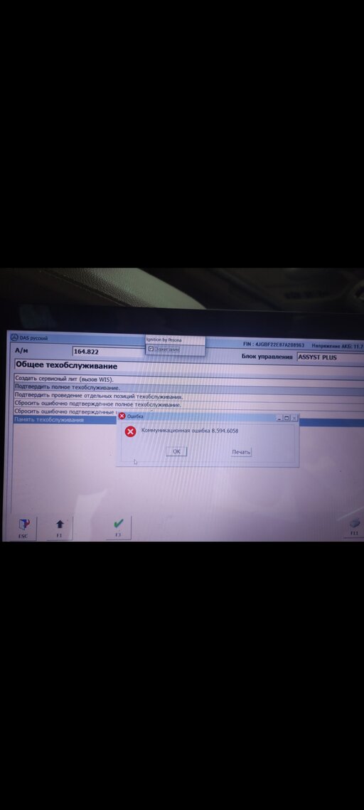

При вводе данных сервисного обслуживания, коммуникационная ошибка, дальше ввод проходит, но ТО нету
всё правильно, ТО некуда складывать, ПО нету.

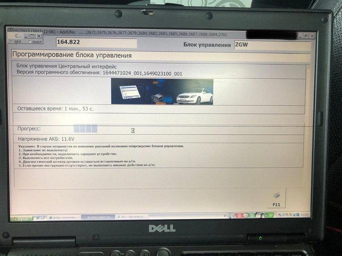

У меня в третьем по стоит ffffff, где найти третье?
в папке сдфлэш нету?
Ни на одном проблем не было. Никогда руками ничего не заливал. Как бы это работало на официальной системе , если бы что-то не заливалось????
Макс, уже более 7 лет назад, я перепробовал и разные способы (и онлайн и оффлайн) и разные системы и официальные в том числе (два официальных дилера Москвы) и только у тебя на системе подхватило третью ПО (машина белый ГЛ 12го года, после дтп, згв утрачен полностью, если вспомнишь). с тех пор третью ПОшку добавляю вручную.

Нажал ок, пошло дальше, в коротком тесте связь со всеми блоками есть, только ни через панель приборов ни через дас, нету данных ТО
Если пытаться войти в память ТО
