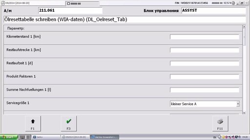

Приветствую, ставлю бу zgw, после сброса , пытаюсь вести в эксплуатацию, в оффлайне, софт типа актуален, но сервисы не сохраняет, вываливается ошибка и процес идет далье, в асисте какиой то мусор появляется, то сбросить не дает
когда был онлайн то все проходило отлично
в чем причина ? не тот софт оффлайн подобрал?
Может покажете конкретно что за ошибки у вас, я всегда офлайн делал и проблем не была, вам нужна сервисное ТО перенести или что я не могу понять ?

@dimas_500 после "ресета" ПОшки не хватает, по этому и сервисы записать некуда.
Открой вариант блока и увидишь все сам.
Один недобрал.
