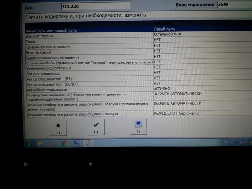

Пытаюсь поставить рестайлинговый zgw(2115408545) в дорестовую W211 машину,но на связь гейтвей не выходит при подключении,через асист обнулить не опять таки нету связи.Подкидывал два рестовых блока на обоих одинаковая ситуация,ткните пальцем кто знает в чем может быть проблема.
в чём изначально проблема?
Машина универсал дооснащена гидроприводом багажника и в кодировках родного ZGW нету опции для привода багажника ,крышка багажника работает не со всеми функциями.
так на дорестайле эта функция тоже есть.... вот вин соседней машины с 890 кодом
wdb2112261A733105
менять CGW вам не надо.
р

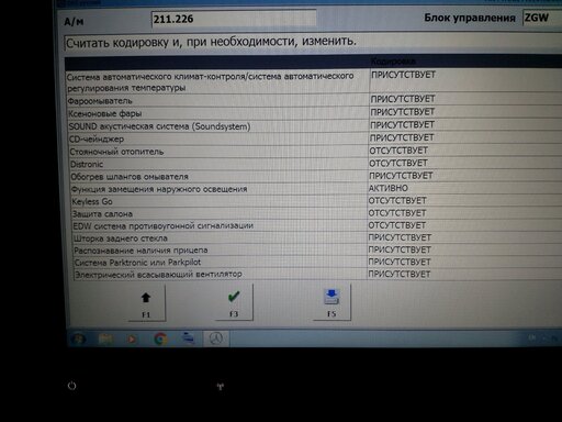

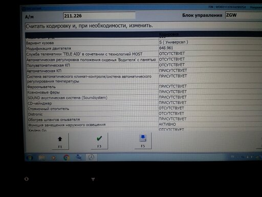

При просмотре всех кодировок в родном zgw через инженерку там нет 890 кода
и не понятно - накой хрен туда лезть инженеркой, если там всё изначально настраиваться руками руками через адаптации, где весь опционал называется понятно :)
Толи я дурак толи лыжи не едут )

я смотрю с симуляции, разумеется может отличаться.
sa heckdeckelfemschiefbung - есть?
что конкретно сейчас за проблема, что не работает?
