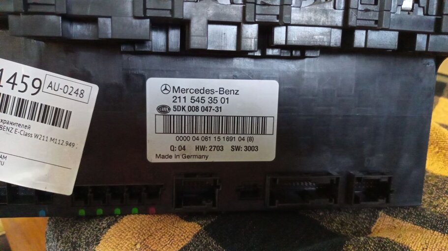

Докладываю, с ЕСП всё в порядке, но в процессе поисков обнаружил что задний сам имеет номер, который не бьётся в моём ЕРС, может я что-то не так делаю?
