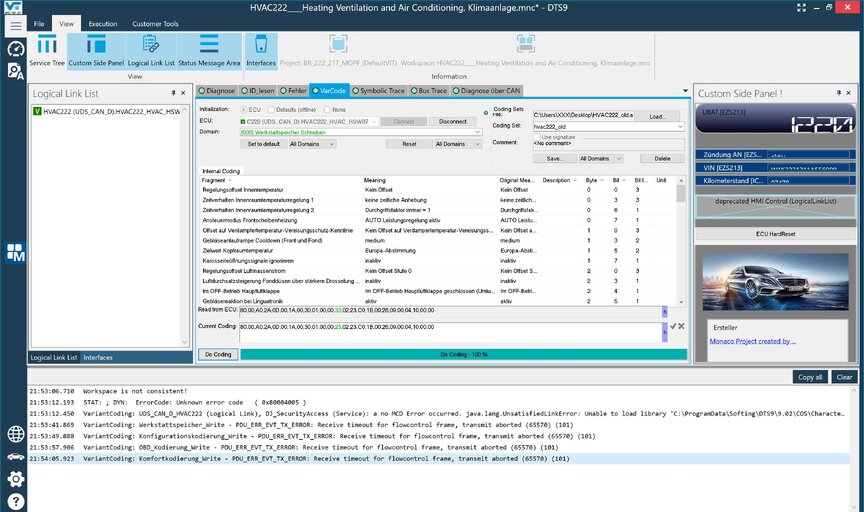

Добрый день.
w222 2020.
Старый блок затопило, но на связь выходит, отдал кодировки.
Взял блок с помойки, номер HW A0009017806 - совпадает с утопленным, но он явно с другого рынка, фреон другой и многое остальное.
При заливке кодировки долго думает, в консоли такие ошибки (вложение).
С гугл-диска:
Кодировка родного блока (аед)
Кодировка блока с помойки (аед)
Вопросы:
1) как залить кодировку с родного блока во второй;
2) нужно ли обновить софт, чтобы он принял;
3) может ли из-за этого быть ошибка по функциональной неисправности a32n1 - регулятор вентилятора.
Благодарю.
  1. смотрите код отказа в консоли. полезли в v9 - ищите сами где там.
  2. может нужно, может нет - никто не знает какой вариант и п.о. у старого и нового. длина кодировок может различаться в разных вариантах. но это всё видно из консоли (но не вашей)
  3. не может.
в консоли - таймаут. возможно проблема в оборудовании.
Спасибо за ответ, 8ку качаю. (оффтоп: ее можно поставить "рядом" с 9кой?)
Длина кодировок одинаковая (по количеству байтов). Проверял в текстовом редакторе, не знаю насколько это корректно.
Вот данные по двум блокам. Выделил различия.

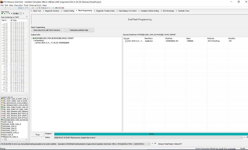

Осмелюсь предположить, чтобы не плодить темы, задам вопрос по прошивке тут, чтобы была полная картинка проблемы и ее решения.
Нужно ли разблокировать фаерволл в EZS213 для прошивки блока HVAC222?
/или/
Нужно ли использовать калькулятор для Security Access -> Send Key ?
И связан ли вылет прошивки с этими пунктами? (предположу, что нет)
Openport 2.0 оригинал, поиском по кодам нахожу только, что устройсто не верно подключено.

Так откройте возможность менять кодировку ручками и пропишите вручную
Была такая же ошибка на 447, привезли новый блок климата, зашил, закодировал, тоже самое.
Проблема оказалась в китайском регуляторе под видом оригинального. Поставили б/у регулятор - все заработало
Я тут преследую несколько целей:
1) разобраться почему не заливается аед
2) попрактиковаться в прошивке
Сегодня буду у машины попробую, пришлю лог что не выходит.
У меня подтоплен он похоже. Плюс он то ли не вскрывается, то ли как-то хитро вскрывается, обмотка кажется пластиковую накладку держит. В общем внутри не видно что. Заказал новый, жду пока.
Разные харды/софты, вот и не заливает
Так HW же одинаковые.
Вот логи:
Код:
Error Message created on 14.08.2024
Software Version 8.16.015
[23:01:23:624] STAT: Unknown error code; DYN: JobError occured .20360 Position: StartSessionProgramming > com.daimler.odxjobs.exception.InternalJobException: common error see description for details > unable to confirm successfull transition to programming session session ID:1 > Error while variant identification ErrorCode: Unknown error code   ( 0x0000CA00 )
[23:00:22:311] STAT: Cannot resolve interface link from configuration.; DYN: LogicalLink: UDS_Ethernet_FGL_UDS_Ethernet, PhysicalVehicleLink: ETHERNET1 ErrorCode: eSYSTEM_INTERFACELINK_NOT_FOUND   ( 0x8427E57E )

[23:00:22:113] STAT: Cannot resolve interface link from configuration.; DYN: LogicalLink: UDS_Ethernet_DoIP_PTI, PhysicalVehicleLink: ETHERNET1 ErrorCode: eSYSTEM_INTERFACELINK_NOT_FOUND   ( 0x8427E57E )
[23:00:22:112] STAT: Cannot resolve interface link from configuration.; DYN: LogicalLink: UDS_Ethernet_DoIP_FGL_UDS_Ethernet_DoIP, PhysicalVehicleLink: ETHERNET1 ErrorCode: eSYSTEM_INTERFACELINK_NOT_FOUND   ( 0x8427E57E )
[23:00:22:112] STAT: Cannot resolve interface link from configuration.; DYN: LogicalLink: UDS_Ethernet_DoIP_DOBT_FGL_UDS_Ethernet_DoIP_DOBT, PhysicalVehicleLink: ETHERNET1 ErrorCode: eSYSTEM_INTERFACELINK_NOT_FOUND   ( 0x8427E57E )
[23:00:22:111] STAT: Cannot resolve interface link from configuration.; DYN: LogicalLink: UDS_Ethernet_DoIP_DOBT, PhysicalVehicleLink: ETHERNET1 ErrorCode: eSYSTEM_INTERFACELINK_NOT_FOUND   ( 0x8427E57E )
[23:00:22:111] STAT: Cannot resolve interface link from configuration.; DYN: LogicalLink: UDS_Ethernet_DoIP, PhysicalVehicleLink: ETHERNET1 ErrorCode: eSYSTEM_INTERFACELINK_NOT_FOUND   ( 0x8427E57E )
[23:00:22:110] STAT: Cannot resolve interface link from configuration.; DYN: LogicalLink: UDS_Ethernet, PhysicalVehicleLink: ETHERNET1 ErrorCode: eSYSTEM_INTERFACELINK_NOT_FOUND   ( 0x8427E57E )
[22:54:25:581] VariantCoding: Konfigurationskodierung_Write - PDU_ERR_EVT_TX_ERROR: Receive timeout for flowcontrol frame, transmit aborted (65570) (101)
[22:53:30:885] STAT: ; DYN:  ErrorCode: Unknown error code   ( 0x80004005 )
[22:53:19:055] STAT: Cannot resolve interface link from configuration.; DYN: LogicalLink: UDS_Ethernet_FGL_UDS_Ethernet, PhysicalVehicleLink: ETHERNET1 ErrorCode: eSYSTEM_INTERFACELINK_NOT_FOUND   ( 0x8427E57E )
[22:53:19:054] STAT: Cannot resolve interface link from configuration.; DYN: LogicalLink: UDS_Ethernet_DoIP_PTI_FGL_UDS_Ethernet_DoIP_PTI, PhysicalVehicleLink: ETHERNET1 ErrorCode: eSYSTEM_INTERFACELINK_NOT_FOUND   ( 0x8427E57E )
[22:53:19:053] STAT: Cannot resolve interface link from configuration.; DYN: LogicalLink: UDS_Ethernet_DoIP_PTI, PhysicalVehicleLink: ETHERNET1 ErrorCode: eSYSTEM_INTERFACELINK_NOT_FOUND   ( 0x8427E57E )
[22:53:19:053] STAT: Cannot resolve interface link from configuration.; DYN: LogicalLink: UDS_Ethernet_DoIP_FGL_UDS_Ethernet_DoIP, PhysicalVehicleLink: ETHERNET1 ErrorCode: eSYSTEM_INTERFACELINK_NOT_FOUND   ( 0x8427E57E )
[22:53:19:052] STAT: Cannot resolve interface link from configuration.; DYN: LogicalLink: UDS_Ethernet_DoIP_DOBT_FGL_UDS_Ethernet_DoIP_DOBT, PhysicalVehicleLink: ETHERNET1 ErrorCode: eSYSTEM_INTERFACELINK_NOT_FOUND   ( 0x8427E57E )
[22:53:19:052] STAT: Cannot resolve interface link from configuration.; DYN: LogicalLink: UDS_Ethernet_DoIP_DOBT, PhysicalVehicleLink: ETHERNET1 ErrorCode: eSYSTEM_INTERFACELINK_NOT_FOUND   ( 0x8427E57E )
[22:53:19:051] STAT: Cannot resolve interface link from configuration.; DYN: LogicalLink: UDS_Ethernet_DoIP, PhysicalVehicleLink: ETHERNET1 ErrorCode: eSYSTEM_INTERFACELINK_NOT_FOUND   ( 0x8427E57E )
[22:53:19:050] STAT: Cannot resolve interface link from configuration.; DYN: LogicalLink: UDS_Ethernet, PhysicalVehicleLink: ETHERNET1 ErrorCode: eSYSTEM_INTERFACELINK_NOT_FOUND   ( 0x8427E57E )
[22:53:19:031] STAT: Cannot resolve interface link from configuration.; DYN: LogicalLink: UDS_Ethernet_FGL_UDS_Ethernet, PhysicalVehicleLink: ETHERNET1 ErrorCode: eSYSTEM_INTERFACELINK_NOT_FOUND   ( 0x8427E57E )
[22:53:19:029] STAT: Cannot resolve interface link from configuration.; DYN: LogicalLink: UDS_Ethernet_DoIP_PTI_FGL_UDS_Ethernet_DoIP_PTI, PhysicalVehicleLink: ETHERNET1 ErrorCode: eSYSTEM_INTERFACELINK_NOT_FOUND   ( 0x8427E57E )
[22:53:19:023] STAT: Cannot resolve interface link from configuration.; DYN: LogicalLink: UDS_Ethernet_DoIP_PTI, PhysicalVehicleLink: ETHERNET1 ErrorCode: eSYSTEM_INTERFACELINK_NOT_FOUND   ( 0x8427E57E )
[22:53:19:019] STAT: Cannot resolve interface link from configuration.; DYN: LogicalLink: UDS_Ethernet_DoIP_FGL_UDS_Ethernet_DoIP, PhysicalVehicleLink: ETHERNET1 ErrorCode: eSYSTEM_INTERFACELINK_NOT_FOUND   ( 0x8427E57E )
[22:53:19:016] STAT: Cannot resolve interface link from configuration.; DYN: LogicalLink: UDS_Ethernet_DoIP_DOBT_FGL_UDS_Ethernet_DoIP_DOBT, PhysicalVehicleLink: ETHERNET1 ErrorCode: eSYSTEM_INTERFACELINK_NOT_FOUND   ( 0x8427E57E )
[22:53:19:012] STAT: Cannot resolve interface link from configuration.; DYN: LogicalLink: UDS_Ethernet_DoIP_DOBT, PhysicalVehicleLink: ETHERNET1 ErrorCode: eSYSTEM_INTERFACELINK_NOT_FOUND   ( 0x8427E57E )
[22:53:19:003] STAT: Cannot resolve interface link from configuration.; DYN: LogicalLink: UDS_Ethernet_DoIP, PhysicalVehicleLink: ETHERNET1 ErrorCode: eSYSTEM_INTERFACELINK_NOT_FOUND   ( 0x8427E57E )
[22:53:18:998] STAT: Cannot resolve interface link from configuration.; DYN: LogicalLink: UDS_Ethernet, PhysicalVehicleLink: ETHERNET1 ErrorCode: eSYSTEM_INTERFACELINK_NOT_FOUND   ( 0x8427E57E )
[22:53:18:936] STAT: Cannot resolve interface link from configuration.; DYN: LogicalLink: UDS_Ethernet_FGL_UDS_Ethernet, PhysicalVehicleLink: ETHERNET1 ErrorCode: eSYSTEM_INTERFACELINK_NOT_FOUND   ( 0x8427E57E )
[22:53:18:932] STAT: Cannot resolve interface link from configuration.; DYN: LogicalLink: UDS_Ethernet_DoIP_PTI_FGL_UDS_Ethernet_DoIP_PTI, PhysicalVehicleLink: ETHERNET1 ErrorCode: eSYSTEM_INTERFACELINK_NOT_FOUND   ( 0x8427E57E )
[22:53:18:925] STAT: Cannot resolve interface link from configuration.; DYN: LogicalLink: UDS_Ethernet_DoIP_PTI, PhysicalVehicleLink: ETHERNET1 ErrorCode: eSYSTEM_INTERFACELINK_NOT_FOUND   ( 0x8427E57E )
[22:53:18:921] STAT: Cannot resolve interface link from configuration.; DYN: LogicalLink: UDS_Ethernet_DoIP_FGL_UDS_Ethernet_DoIP, PhysicalVehicleLink: ETHERNET1 ErrorCode: eSYSTEM_INTERFACELINK_NOT_FOUND   ( 0x8427E57E )
[22:53:18:917] STAT: Cannot resolve interface link from configuration.; DYN: LogicalLink: UDS_Ethernet_DoIP_DOBT_FGL_UDS_Ethernet_DoIP_DOBT, PhysicalVehicleLink: ETHERNET1 ErrorCode: eSYSTEM_INTERFACELINK_NOT_FOUND   ( 0x8427E57E )
[22:53:18:914] STAT: Cannot resolve interface link from configuration.; DYN: LogicalLink: UDS_Ethernet_DoIP_DOBT, PhysicalVehicleLink: ETHERNET1 ErrorCode: eSYSTEM_INTERFACELINK_NOT_FOUND   ( 0x8427E57E )
[22:53:18:910] STAT: Cannot resolve interface link from configuration.; DYN: LogicalLink: UDS_Ethernet_DoIP, PhysicalVehicleLink: ETHERNET1 ErrorCode: eSYSTEM_INTERFACELINK_NOT_FOUND   ( 0x8427E57E )
[22:53:18:906] STAT: Cannot resolve interface link from configuration.; DYN: LogicalLink: UDS_Ethernet, PhysicalVehicleLink: ETHERNET1 ErrorCode: eSYSTEM_INTERFACELINK_NOT_FOUND   ( 0x8427E57E )
[22:53:18:883] STAT: Cannot resolve interface link from configuration.; DYN: LogicalLink: UDS_Ethernet_FGL_UDS_Ethernet, PhysicalVehicleLink: ETHERNET1 ErrorCode: eSYSTEM_INTERFACELINK_NOT_FOUND   ( 0x8427E57E )
[22:53:18:879] STAT: Cannot resolve interface link from configuration.; DYN: LogicalLink: UDS_Ethernet_DoIP_PTI_FGL_UDS_Ethernet_DoIP_PTI, PhysicalVehicleLink: ETHERNET1 ErrorCode: eSYSTEM_INTERFACELINK_NOT_FOUND   ( 0x8427E57E )
[22:53:18:874] STAT: Cannot resolve interface link from configuration.; DYN: LogicalLink: UDS_Ethernet_DoIP_PTI, PhysicalVehicleLink: ETHERNET1 ErrorCode: eSYSTEM_INTERFACELINK_NOT_FOUND   ( 0x8427E57E )
[22:53:18:869] STAT: Cannot resolve interface link from configuration.; DYN: LogicalLink: UDS_Ethernet_DoIP_FGL_UDS_Ethernet_DoIP, PhysicalVehicleLink: ETHERNET1 ErrorCode: eSYSTEM_INTERFACELINK_NOT_FOUND   ( 0x8427E57E )
[22:53:18:863] STAT: Cannot resolve interface link from configuration.; DYN: LogicalLink: UDS_Ethernet_DoIP_DOBT_FGL_UDS_Ethernet_DoIP_DOBT, PhysicalVehicleLink: ETHERNET1 ErrorCode: eSYSTEM_INTERFACELINK_NOT_FOUND   ( 0x8427E57E )
[22:53:18:859] STAT: Cannot resolve interface link from configuration.; DYN: LogicalLink: UDS_Ethernet_DoIP_DOBT, PhysicalVehicleLink: ETHERNET1 ErrorCode: eSYSTEM_INTERFACELINK_NOT_FOUND   ( 0x8427E57E )
[22:53:18:849] STAT: Cannot resolve interface link from configuration.; DYN: LogicalLink: UDS_Ethernet_DoIP, PhysicalVehicleLink: ETHERNET1 ErrorCode: eSYSTEM_INTERFACELINK_NOT_FOUND   ( 0x8427E57E )
[22:53:18:846] STAT: Cannot resolve interface link from configuration.; DYN: LogicalLink: UDS_Ethernet, PhysicalVehicleLink: ETHERNET1 ErrorCode: eSYSTEM_INTERFACELINK_NOT_FOUND   ( 0x8427E57E )
[22:53:18:725] STAT: Cannot resolve interface link from configuration.; DYN: LogicalLink: UDS_Ethernet_FGL_UDS_Ethernet, PhysicalVehicleLink: ETHERNET1 ErrorCode: eSYSTEM_INTERFACELINK_NOT_FOUND   ( 0x8427E57E )
[22:53:18:721] STAT: Cannot resolve interface link from configuration.; DYN: LogicalLink: UDS_Ethernet_DoIP_PTI_FGL_UDS_Ethernet_DoIP_PTI, PhysicalVehicleLink: ETHERNET1 ErrorCode: eSYSTEM_INTERFACELINK_NOT_FOUND   ( 0x8427E57E )
[22:53:18:718] STAT: Cannot resolve interface link from configuration.; DYN: LogicalLink: UDS_Ethernet_DoIP_PTI, PhysicalVehicleLink: ETHERNET1 ErrorCode: eSYSTEM_INTERFACELINK_NOT_FOUND   ( 0x8427E57E )
[22:53:18:715] STAT: Cannot resolve interface link from configuration.; DYN: LogicalLink: UDS_Ethernet_DoIP_FGL_UDS_Ethernet_DoIP, PhysicalVehicleLink: ETHERNET1 ErrorCode: eSYSTEM_INTERFACELINK_NOT_FOUND   ( 0x8427E57E )
[22:53:18:711] STAT: Cannot resolve interface link from configuration.; DYN: LogicalLink: UDS_Ethernet_DoIP_DOBT_FGL_UDS_Ethernet_DoIP_DOBT, PhysicalVehicleLink: ETHERNET1 ErrorCode: eSYSTEM_INTERFACELINK_NOT_FOUND   ( 0x8427E57E )
[22:53:18:706] STAT: Cannot resolve interface link from configuration.; DYN: LogicalLink: UDS_Ethernet_DoIP_DOBT, PhysicalVehicleLink: ETHERNET1 ErrorCode: eSYSTEM_INTERFACELINK_NOT_FOUND   ( 0x8427E57E )
[22:53:18:703] STAT: Cannot resolve interface link from configuration.; DYN: LogicalLink: UDS_Ethernet_DoIP, PhysicalVehicleLink: ETHERNET1 ErrorCode: eSYSTEM_INTERFACELINK_NOT_FOUND   ( 0x8427E57E )
[22:53:18:702] STAT: Cannot resolve interface link from configuration.; DYN: LogicalLink: UDS_Ethernet, PhysicalVehicleLink: ETHERNET1 ErrorCode: eSYSTEM_INTERFACELINK_NOT_FOUND   ( 0x8427E57E )
и
Код:
Messages in Flash Control created at 23:01:27  on 14.08.2024
2024-08-14 23:00:52  Flash process in progress. Currently flashing session: SW_HSW_8_4__17_43_04_A0009022848
2024-08-14 23:00:52   ODX version: 4.33.1
2024-08-14 23:00:52  >>>>> JobPosition: job started job started {
2024-08-14 23:00:52  JobVersion: 2.1.10
2024-08-14 23:00:52  JobName: HVAC222
2024-08-14 23:00:52  TemplateVersion: 9.2.1
2024-08-14 23:00:52  TemplateName: DaimlerUDSFlashjob
2024-08-14 23:00:52  Inputparameter:
2024-08-14 23:00:52  ECUBaseVariant = HVAC222
2024-08-14 23:00:52  ECUVariant     = HVAC222_HVAC_HSW07
2024-08-14 23:00:52  Protocol       = UDS_CAN_D
2024-08-14 23:00:52  JobQualifier   = WVC_FlashProg (com.daimler.odxjobs.flash.uds.MCD3_GenericUdsFlashjob)
2024-08-14 23:00:52  >>>>> JobPosition: ReadingConfigFile reading the xml file to retrive ECU information {
2024-08-14 23:00:52  }
2024-08-14 23:00:52  WARNING null
2024-08-14 23:00:53  Using debug state NORMAL_MODE
2024-08-14 23:00:53  >>>>> JobPosition: Initialization Initialization of Dlls {
2024-08-14 23:00:53  Logical block ID: 0
2024-08-14 23:00:53  Department = Development
2024-08-14 23:00:53  TesterID: 0x1
2024-08-14 23:00:53  executing service ReadFingerprint_Read
2024-08-14 23:00:53  RQ_ReadFingerprint_Read [22 F1 5B]
2024-08-14 23:00:53      Positive Response from ECU [62 F1 5B FF FF FF FF FF FF FF FF FF FF]
2024-08-14 23:00:53  SEVERE  Severity: eERROR Severity: eERROR
2024-08-14 23:00:53  SEVERE         Code: 58649, CodeDescription: System : Bounderies of intervals overlap at CompuMethod Scale Linear.
2024-08-14 23:00:53  SEVERE         VendorCode: 54166, VendorCodeDescription: No matching entry found in Compumethod for value 255, parameter SW_Programming_year
2024-08-14 23:00:53  executing service BootSoftwareVersion_Read
2024-08-14 23:00:53  RQ_BootSoftwareVersion_Read [22 F1 53]
2024-08-14 23:00:53      Positive Response from ECU [62 F1 53 10 04 01]
2024-08-14 23:00:53  Boot_SW_year: 16.000000
2024-08-14 23:00:53  Boot_SW_week: 4.000000
2024-08-14 23:00:53  Boot_SW_patch_level: 1.000000
2024-08-14 23:00:53
2024-08-14 23:00:53  executing service HardwareVersion_Read
2024-08-14 23:00:53  RQ_HardwareVersion_Read [22 F1 50]
2024-08-14 23:00:53      Positive Response from ECU [62 F1 50 0F 32 02]
2024-08-14 23:00:53  HW_year: 15.000000
2024-08-14 23:00:53  HW_week: 50.000000
2024-08-14 23:00:53  HW_patch_level: 2.000000
2024-08-14 23:00:53
2024-08-14 23:00:53  executing service SoftwareVersion_Read
2024-08-14 23:00:53  RQ_SoftwareVersion_Read [22 F1 51]
2024-08-14 23:00:53      Positive Response from ECU [62 F1 51 11 1B 00]
2024-08-14 23:00:53  SEVERE         Code: 49192, CodeDescription: The interpretation of a Service failed.
2024-08-14 23:00:53  SEVERE         VendorCode: 54179, VendorCodeDescription: Error: MaxLength violation (PDU is too long), Required bytes: 32, available: 48.
2024-08-14 23:00:53  executing service Reprogramming_Attempt_Counter_Read
2024-08-14 23:00:53  RQ_Reprogramming_Attempt_Counter_Read [22 01 00]
2024-08-14 23:00:53      Positive Response from ECU [62 01 00 00 00 03 E8]
2024-08-14 23:00:53  Number_of_Reprogramming_Attempts_Counter_0: 0
2024-08-14 23:00:53  Max_Number_of_Reprogramming_Attempts_Counter_0: 1000
2024-08-14 23:00:53
2024-08-14 23:00:53  current Monitoring state:true
2024-08-14 23:00:53  WARNING null
2024-08-14 23:00:53  Using Jobstate CLASSIC
2024-08-14 23:00:53  Build-Date:Release <24.10.2018 15:46:30,25>
2024-08-14 23:00:53  }
2024-08-14 23:00:53  Global Flashstate: Flash state not set
2024-08-14 23:00:53  RequestId: 0x611
2024-08-14 23:00:53  ResponseId: 0x591
2024-08-14 23:00:53  P2Max:2100000
2024-08-14 23:00:53  RC78CompletionTimeout:150000000
2024-08-14 23:00:53  >>>>> JobPosition: VarIdentification identifying the FBL Version with the Active Diagnostic Information service {
2024-08-14 23:00:53  executing service ActiveDiagnosticInformation_Read
идут эти блоки:
2024-08-14 23:00:53  RQ_ActiveDiagnosticInformation_Read [22 F1 00]
2024-08-14 23:00:53      Positive Response from ECU [62 F1 00 00 82 2A 01]
2024-08-14 23:00:53  >>>>> JobPosition: StartSessionProgramming setting ECU into programming Session {
2024-08-14 23:00:53  executing service Programming_Start
2024-08-14 23:01:23  RQ_ActiveDiagnosticInformation_Read [22 F1 00]
2024-08-14 23:01:23      Positive Response from ECU [62 F1 00 00 82 2A 01]
2024-08-14 23:01:23  }
2024-08-14 23:01:23  SEVERE >>>>> InternalJobException {
2024-08-14 23:01:23  SEVERE  Severity: eERROR Severity: eERROR
        Code: 51712, CodeDescription: JobError occured
        VendorCode: 20360, VendorCodeDescription: Position: StartSessionProgramming > com.daimler.odxjobs.exception.InternalJobException: common error see description for details > unable to confirm successfull transition to programming session session ID:1 > Error while variant identification
2024-08-14 23:01:23  SEVERE com.daimler.odxjobs.exception.InternalJobException: com.daimler.odxjobs.exception.InternalJobException: common error see description for details > unable to confirm successfull transition to programming session session ID:1 > Error while variant identification
    at com.daimler.odxjobs.flash.uds.AbstractUdsFlashJob.identifyBootloaderVariant(AbstractUdsFlashJob.java:935)
    at com.daimler.odxjobs.flash.uds.AbstractUdsFlashJob.startMajorProgrammingSequence(AbstractUdsFlashJob.java:560)
    at com.daimler.odxjobs.flash.uds.AbstractUdsFlashJob.executeJobTask(AbstractUdsFlashJob.java:282)
    at com.daimler.odxjobs.flash.uds.MCD3_GenericUdsFlashjob.executeJobTask(MCD3_GenericUdsFlashjob.java:91)
    at com.daimler.odxjobs.common.AbstractSingleEcuJob.execute(AbstractSingleEcuJob.java:268)
    at com.daimler.odxjobs.flash.AbstractFlashJob.execute(AbstractFlashJob.java:126)
    at JobProcessor.JobThread.run(Unknown Source)
2024-08-14 23:01:23  SEVERE }
2024-08-14 23:01:23  SEVERE         Code: 51712, CodeDescription: Unknown error code
2024-08-14 23:01:23  SEVERE         VendorCode: 20360, VendorCodeDescription: JobError occured .20360 Position: StartSessionProgramming > com.daimler.odxjobs.exception.InternalJobException: common error see description for details > unable to confirm successfull transition to programming session session ID:1 > Error while variant identification
2024-08-14 23:01:23  SEVERE Execution State = eALL_FAILED
2024-08-14 23:01:23  SEVERE Error occurred during job execution!
2024-08-14 23:01:23  Job duration: 0h 0m 30s 988ms
2024-08-14 23:01:23  Total number of bytes transferred: 0
2024-08-14 23:01:23  Erase time: 0s
2024-08-14 23:01:23  Checkmemory time: -1s
2024-08-14 23:01:23  Checkdependency time: 0s
2024-08-14 23:01:23  Flash process stopped due to error!['code]
А это лог просто значение типа фреона меняю, тоже не дает.
Может какие проблемы именно с этим блоком со связью?
Код:
Код:
попробуйте адаптер другой.
