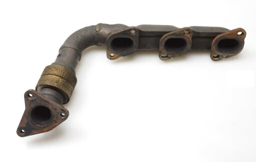

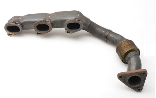

Здравствуйте,
Поднимаю актуальную для меня тему. Нашел за символическую цену выпускные коллектора a6421400809, a6421400909. Сняты с w211 2007 года. Видимо менял один из хозяев тк последняя ревизия вышла позже 2007 года. На вид красивые, нормальные. Хочу поставить себе их.
Но может можно их проверить как-то? В каком месте у них сварка отваливается?
Судя по тому, что последняя ревизия коллекторов ставиться на авто по сегодняшний день - то, наверное, все с ними хорошо ?!
Понимаю, что глупо, но может по фото можно сказать о состоянии коллекторов?
вам-же сказали, что даже В РУКАХ глазами можно не увидеть! вариант проверки - постучать по ним. не должно быть дребезга.
Либо под кольцами посмотрите , должно быть все чисто без чёрного нагара

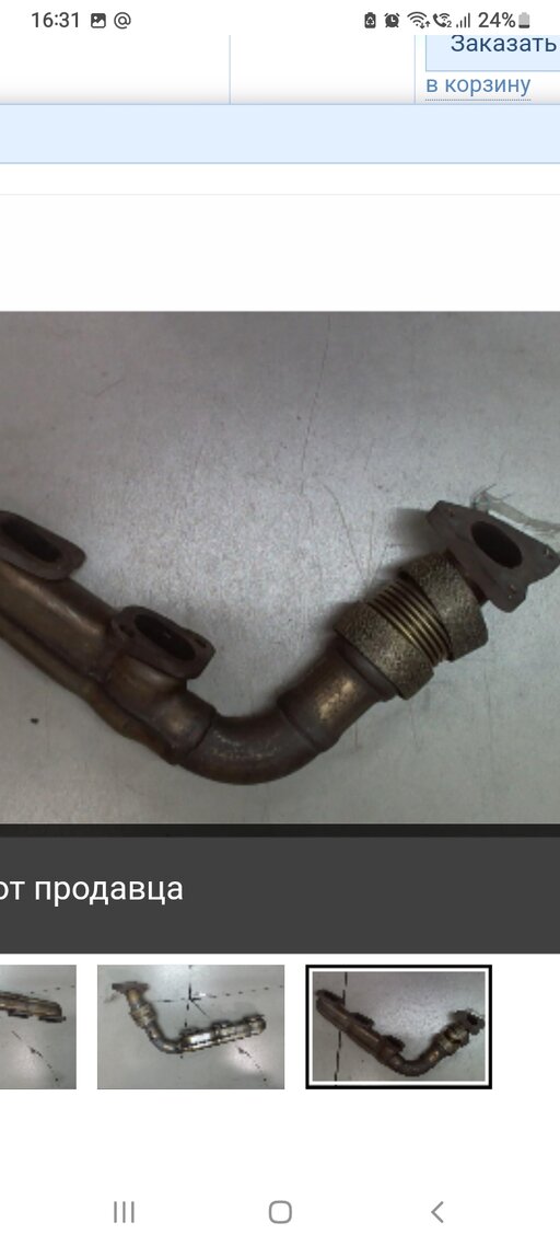

Здравствуйте
Неспешно ищу коллектора
Кто скажет на гофре 2 кольца(кольчужки) должны плотно сидеть?
