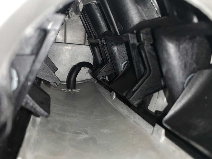

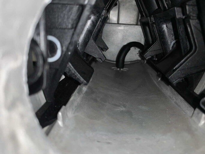

А сами заслонки остались целыми, т.е. сохранились? Когда я убирал эти заслонки (т.к. машина нужна была, а коллекторов в наличии нигде не было), я нарезал резьбу, чтобы заглушить отверстия тяг (т.е. туда сальник полноценно уже не вставить), а заслонки были сломаны пополам. Теоретически, конечно, восстановить можно, но вопрос цены. Также был протерт алюминий местами, т.е. полноценно восстановить его было проблематично.

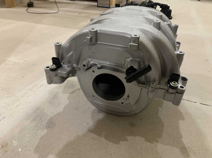

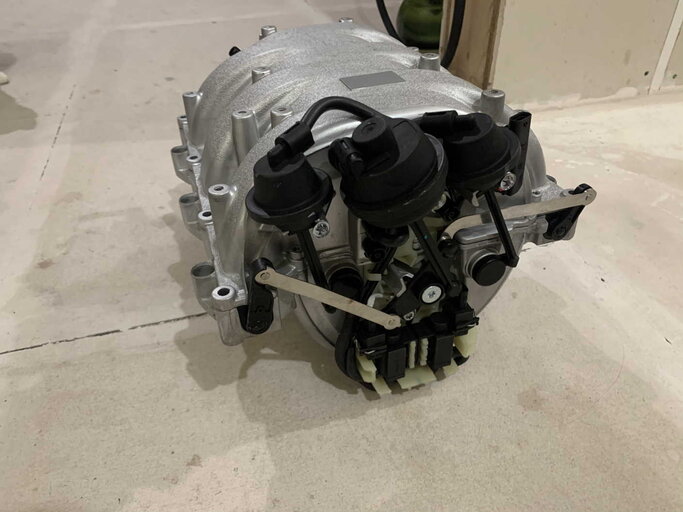

В итоге я заказал коллектор на AliExpress, вышло раза в 2,5 дешевле, чем Pierburg. Страшновато было, но решил рискнуть. Опознавательных знаков на месте, где должна быть наклейка, не было никаких. Но в целом по качеству - это явно тот же самый коллектор с того же самого завода, потому что все отливы совпадают с оригинальными. Резьба там, где ее не должно было быть нарезано (сверху), также отсутствовала. Резинометаллическая прокладка для дроссельной заслонки была в комплекте.
Пока проехал немного, около 7 тысяч за 4 месяца - полет нормальный. Все работает, внутрь также заглядывал, люфтов и подсосов лишних не появилось.

Пока как и написал, около 4 месяцев и где-то 8 тысяч км, немного. Примерно тысячу км назад заглядывал в него эндоскопом, проверял состояние - пока все ок :) Да и с виду все внутренности точно такие же, как и на старом оригинальном коллекторе (только целые). Думаю, просто китайцы штампуют их в третью смену и продают без каких-либо опознавательных знаков :)
