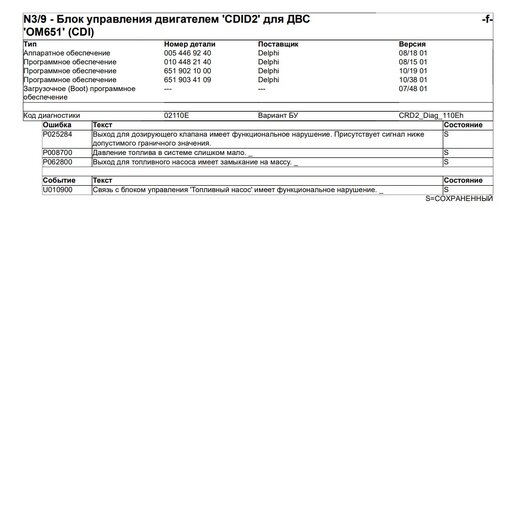

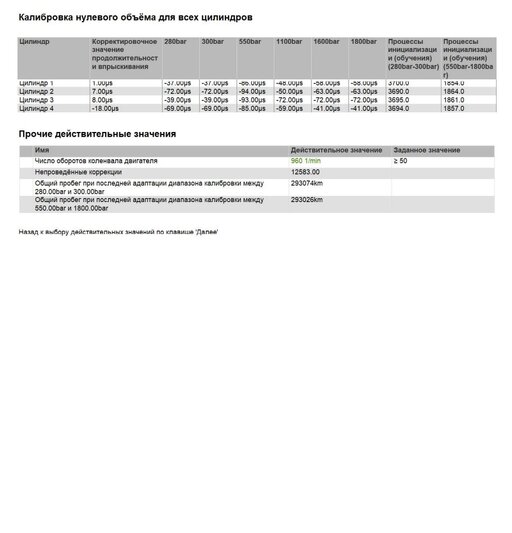

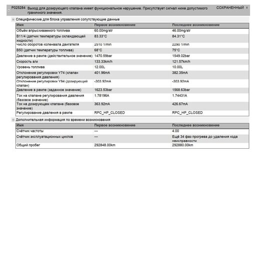

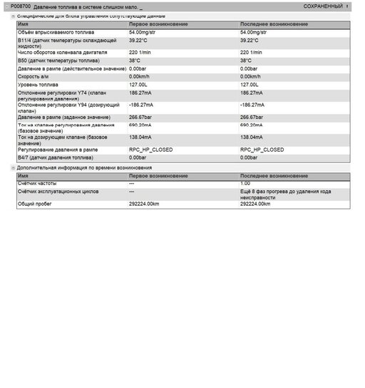

WDD2122051A462934. Пробег 300000.
На холодную долгий запуск, секунды 4... и после динамичной езды и остановки трясется.
Слив форсунок не проверял. После поездки давление в рампе(регулирование происходит через дозирующий клапан) скачет от 190 до 390 бар(при заданным 262-316). Токопотребление дозирующего клапана также скачет от 630 до 720 мА(при заданным 630-820).
Замена форсунок и дозирующего клапана)?

тест в режиме переключения между дозирующим и давления сделай. с такой симптоматикой - обычно дозирующий.
