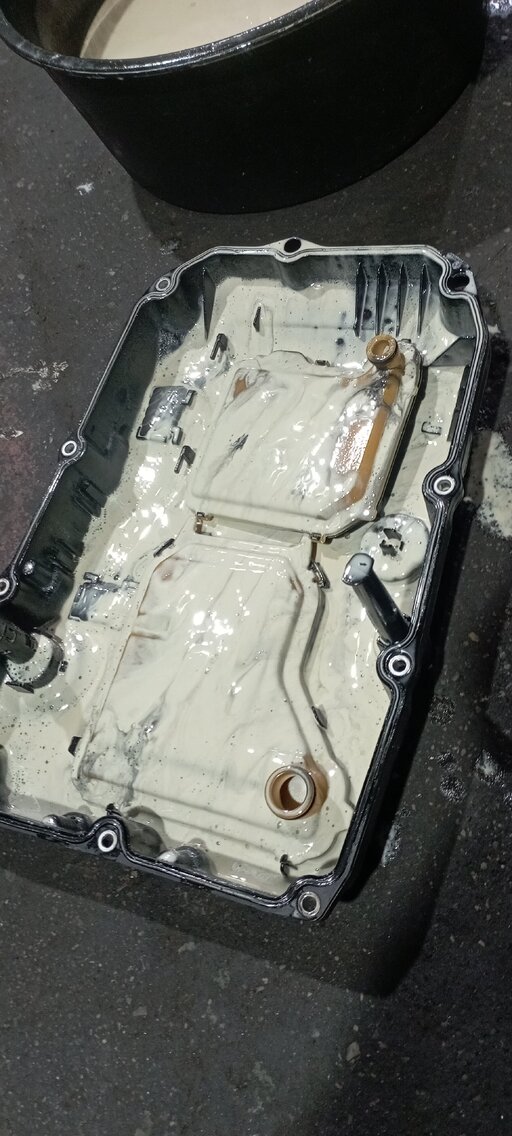

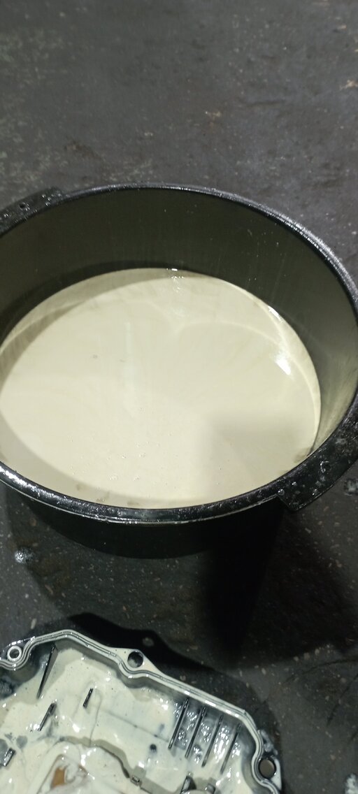

и так, не знаю причина это или нет, но факт на лицо (теплообменник акпп) , до сих пор загадка о черном масле в антифризе... есть у кого идеи дальше?)

Дак на фильтрах черные разводы, посмотри сверху гидроблока где циркуляция меньше, там наверно все в черноте.. антифриз свое "черное" дело сделал Интересен ответ по вопросу Максима..
и ехала коробка с антифризом без симптомов? должны рывки были быть.
Ну по рекламациям клиента пиналась при резком ускорении, а в спокойном режиме вопросов не было, но это выяснилось только вчера, после того как скинул ему фото) клиент считал первоначальной задачей разобраться с маслом, поэтому про кпп даже не сказал. Ошибка по трансмиссии, висела одна на постоянку, по слишком лëгкой работе помпы ож( то что насосом обнаружена утечка).
сняли всю кассету радиаторов, вчера, сегодня, все на промывку, и все патрубки,закольцуем в обход кпп, проверим.
ответил)) думаю сейчас сильно в кпп не полезем, смысла нет, она не жилец. Черные разводы, это пыль от фрикционов?
В верхнем слое фрикционов (место контактов со сталью) напитанном эмульсией при работе происходит вскипание с разрушением (читай - кавитация)
всё не сказанное клиентом - потом дороже делает поиски и ремонт.
Был свидетелем подобных симптомов, поэтому сразу спросил не коробочное ли оно. Более того, коробка почти 15 тыс проездила, и пинок был только при включении драйва. Когда увидели что внутри коробки, зауважал мерседес еще больше, мне кажется она и на воде ездить будет???
А из-за отсутствия смазки вероятно и сателлиты в планетарке начали выжирать посадочное, но без разбора не скажешь, а так на усмотрение клиента… жизненный цикл акпп существенно снизился и когда она отхлебнет никто не знает
