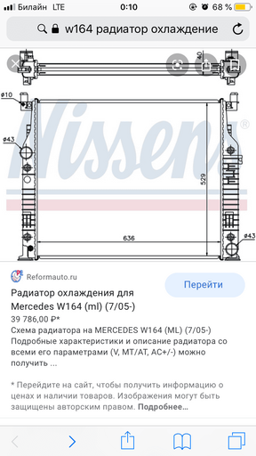

Сталкивался у себя и ещё на двух авто,масло из ГУР попадает в систему охлаждения.
Если так,тогда меняйте радиатор и лучше, сразу расширительный бачок.
Интересна на какой модели это радиатор гура в радиаторе Ох жидкости?
Радиатор акпп на всех бывает практически
