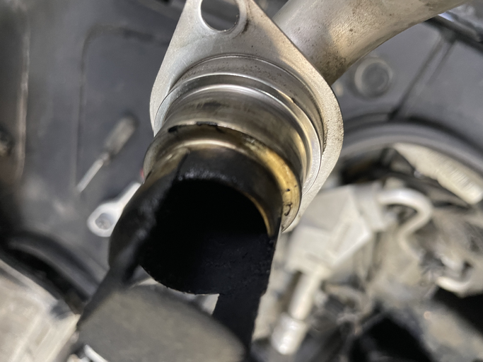

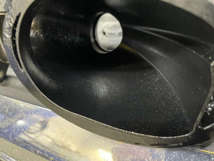

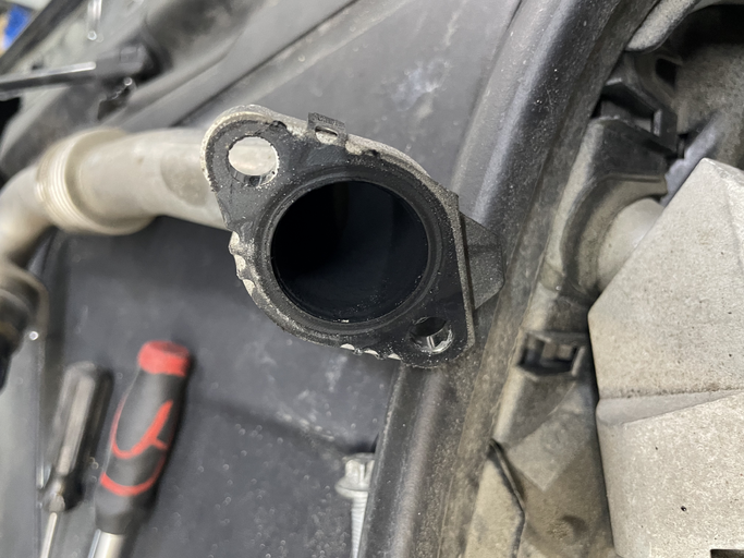

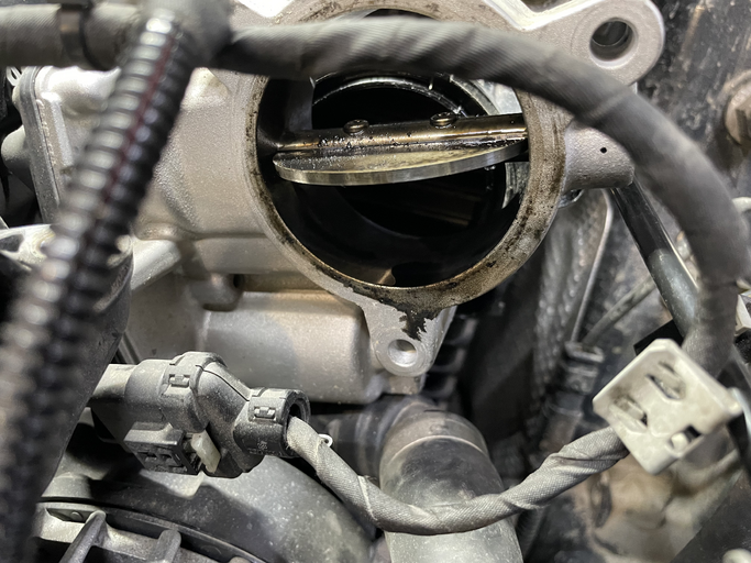

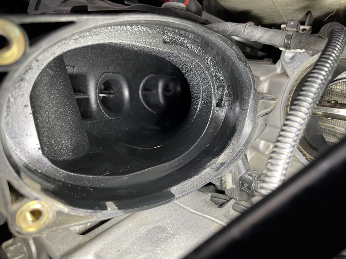

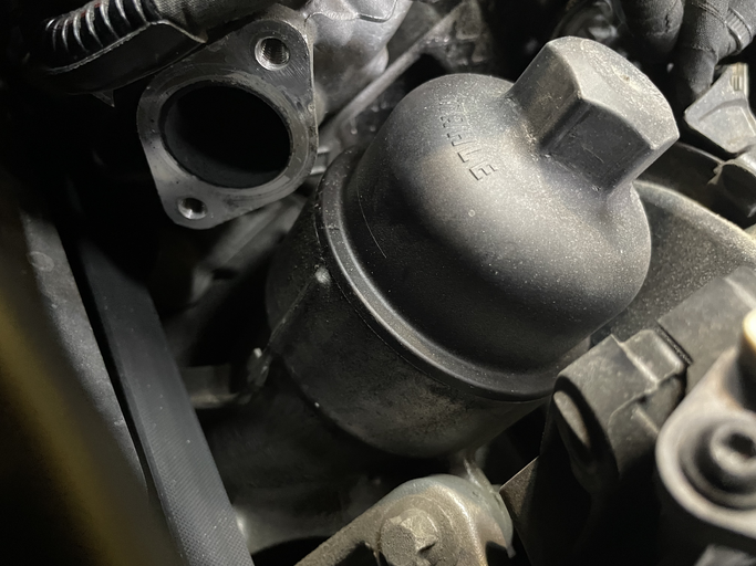

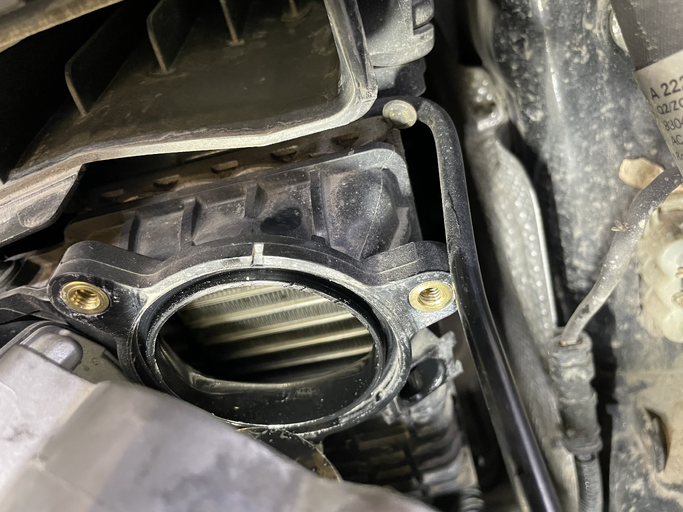

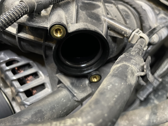

Опресовку не проходит, ни на горячую ни н холодную. На горючую и теплую давление уходит значительно быстрее чем на холодную.Достаточно снять патрубок после него и посмотреть.
На теплой машине ( 40 гр. ) давление за первую минуту уходит на 0.2 ( качаем 1.0) далее падает медленнее. За 20 минут падает до 0.6.
Подразобрали впуск и егр, все в норме. Ни где не увидели следов антифриза.

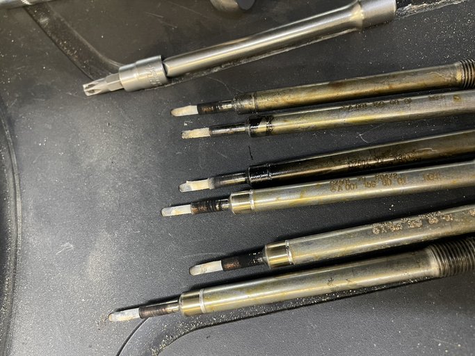

Выкрутили все свечи накала, тоже все в норме. Следов антифриза в цилиндрах не обнаружено.
tempImagesCm9kW.png4.8 MB · Просмотров: 62 -
