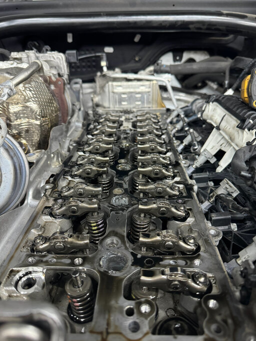

g350d 2020 года. Пробег 80000. Появился такой стук. Есть мелкие вкрапления металла в масляном фильтре (магнитом магнитятся). Что может быть? Спасибо!
Других симптомов нет.
Снял еще вот такое видео
Да. Из 12 роликов выпуска, 9 имеют небольшой люфт, один, который на видео мертвый. Решили менять все 24 что бы не лазить туда больше
На фото видно что ролики на разной высоте
В целом по наблюдениям ситуации. Пружины на выпуске имеют на 1 или 2 витка больше, соответственно создают большую нагрузку на рокер чем впускные клапана при возврате клапана. От этого их разбивает.
