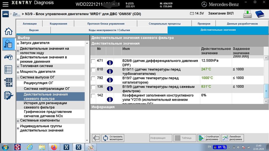

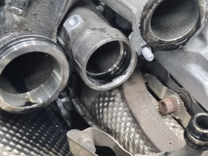

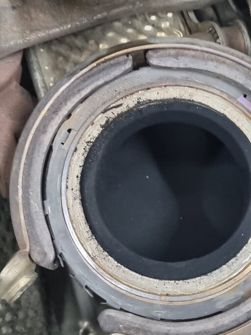

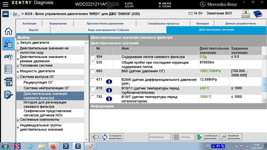

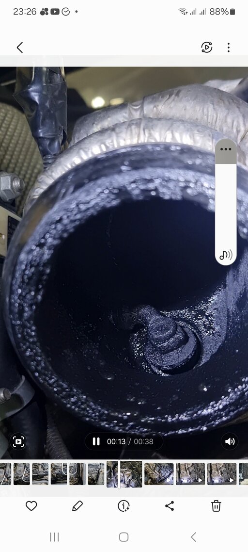

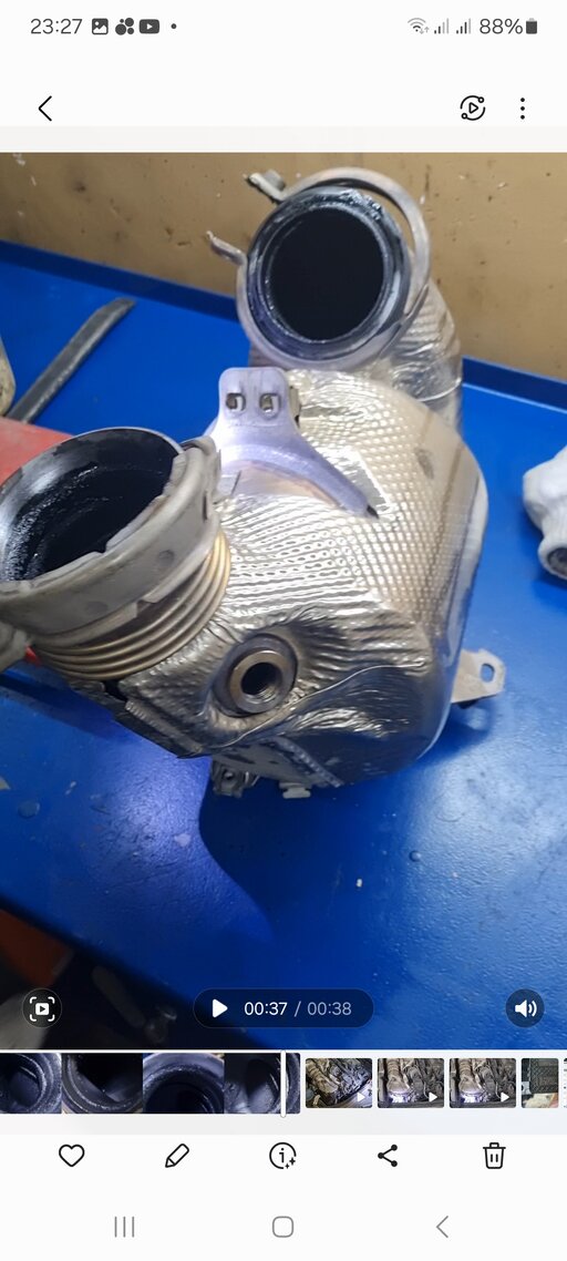

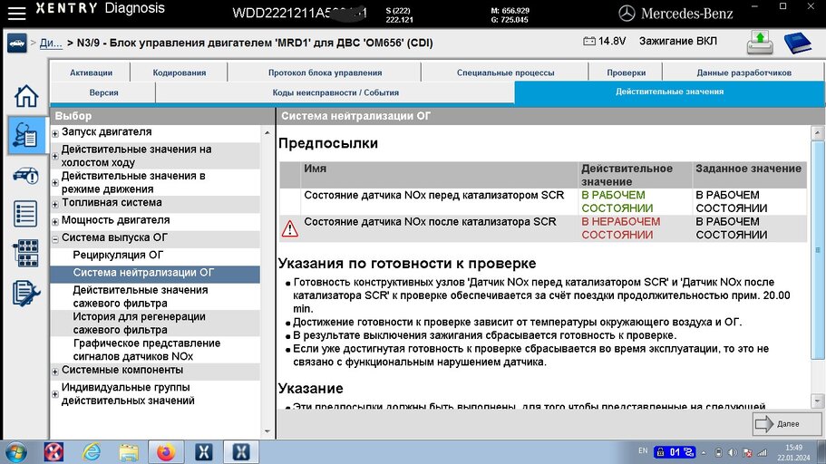

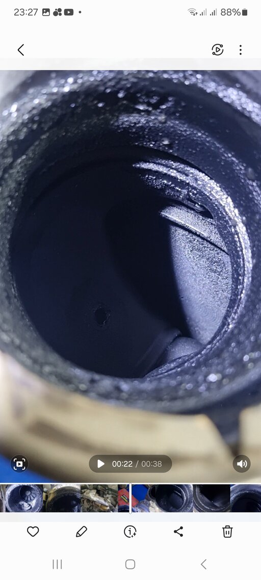

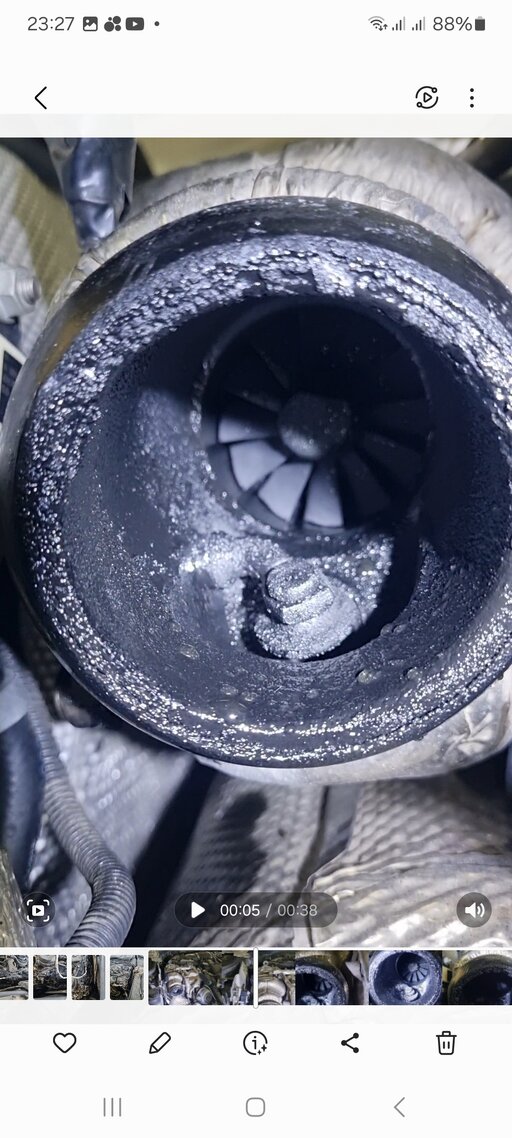

На днях, приехал w222 с повышенным расходом масла (1л на 800км), историю толком не знает, только купил.
Ошибок никаких, но задний Nox постоянно не готов к работе.
Хотели снять, посмотреть на него и в итоге сняли выпускную трубу, из сажевого выбежало масло, го 300, а самого сажевого не оказалось внутри. Полезли смотреть сверху и увидели напроч забитый коксом катализатор и горячую часть турбины в коксе. ЕГР посмотрел, весь в лёгком сажевом налёте. Далее обнаружил, что датчики температуры отцеплены и разъемы замотаны изолентой, т.е. кто-то лазил и шил мозги.
Кто сталкивался, откуда и почему может так сильно гнать масло в выпуск ?

Не искал "реальный" пробег, был озадачен именно поиском неисправности в моторе.
Завтра поищу ещё информацию по сервисным мероприятиям( рокера) и пробегу.
По всем базам, пробег не смотан

На 222 в итоге заканчивалось заменой турбины и клапанной крышки. Там турбина изначально расход масла давала (третья замена вроде уже по номерам) и маслоотделитель в клапанной крышке тоже (старую не разбирал, не знаю в чем там причина).
Заодно при снятии крышки бонусом можно рокера проверить (они тоже разваливались на первых моторах.
Был бы полный VIN, можно было бы глянуть историю, может что то уже в гарантийный период меняли или по СК.
Ищи номер на турбине и сравнивай с актуальным по каталогу.

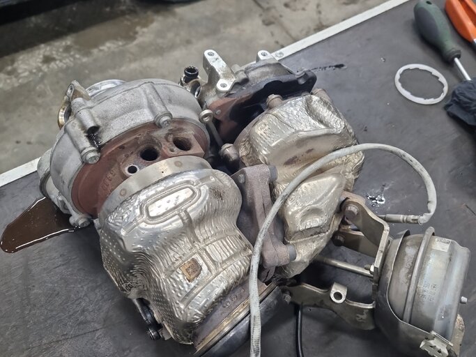

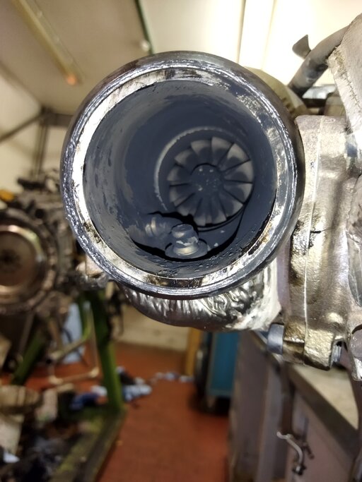

В итоге, тоже на турбину грешу, т.к. выпуск сухой, а с турбин льется ручьем, хотя люфт на валах отсутствует.
Сняли для проверки.

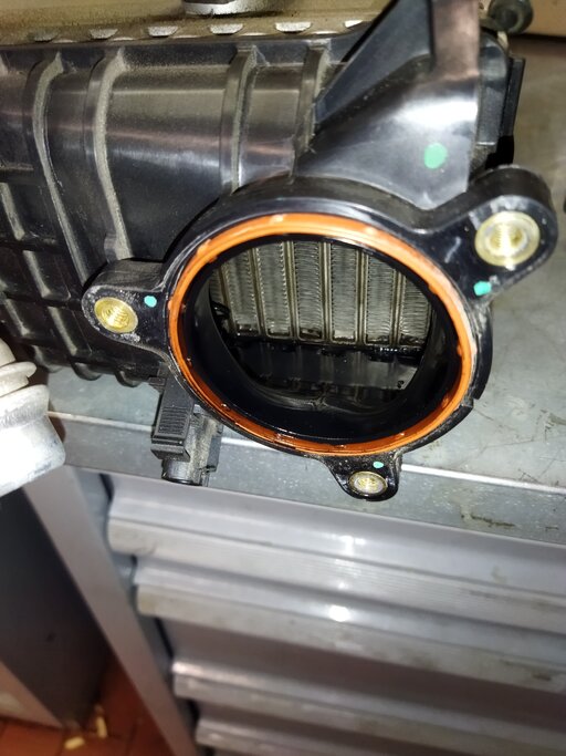

В самой турбине рассекатель потока на выходе в масле был, стенки промасленные, в интеркулере не выливалось ничего, но жрал так же около литра на тысячу. Заменили турбину и крышку. Мотористы правда успели голову снять и поршня достать, но там ничего не обнаружилось)))
Сняли для проверки.
Ищи этикетку с номером детали, я выше указал номера модифицированных турбин
Сняли для проверки.
клапанную крышку тоже лучше заменить сразу, что б сюрпризов потом не было

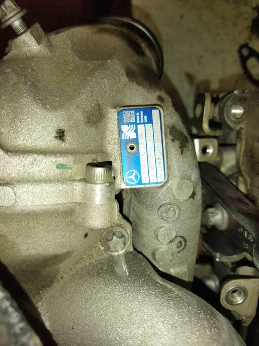

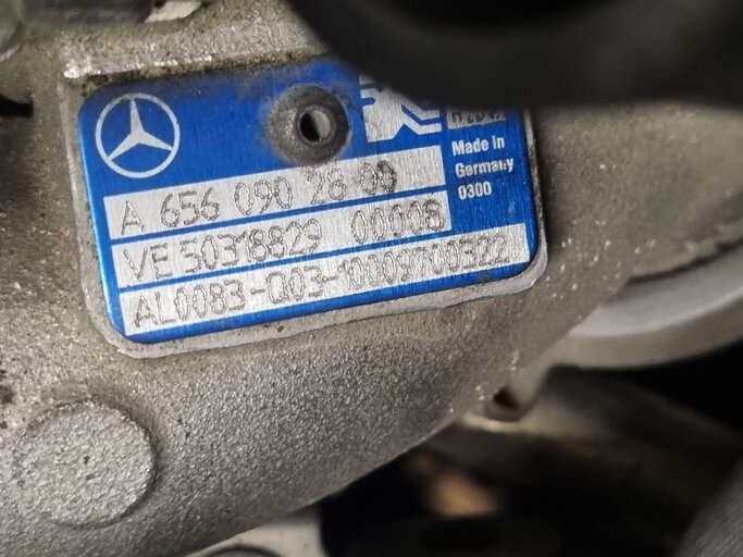

Этикетка
Этикетка

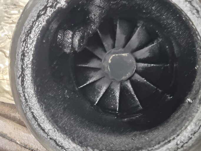

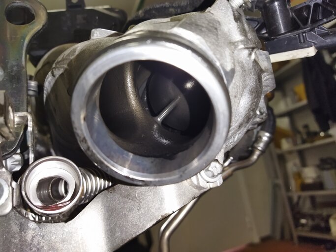

значит турбина уже модернизированная. Выход со стороны наддува загляни, там рассекатель стоит, у нас там масло было. Но там невозможно понять, или турбина гонит или из вентиляции насасывает
Этикетка
IMG_20230214_154534.jpgIMG_20230214_154547.jpgIMG_20230215_091642.jpgIMG_20230215_113926.jpg
Вот так у нас было. Турбину все равно заменили (номер как на твоей).
Вентиляция до надлува
естественно до наддува, иначе выплюнет масло если в вентиляцию будет дуть))) если маслоотделение не происходит, начинает всасывать масло в зону низкого давления турбины и выдувать в кулер и далее везде)))
