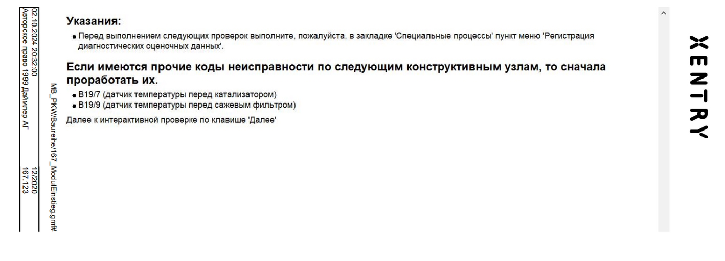

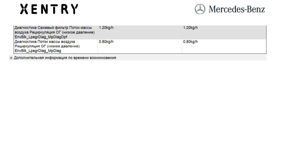

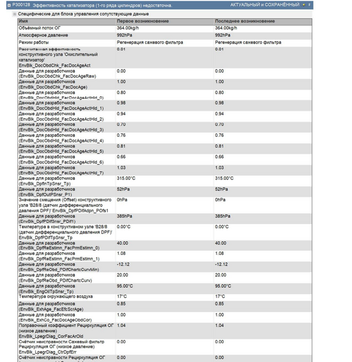

WDC1671231A072742. Пробег 50к... Вылезла ошибка по катализатору. По ошибке предлагает проверить датчики температуры. Они проверку не проходят... и все... Дальше действий никаких... Может сталкивался кто)?
Был антифриз с маслом в вакуумной системе... и довольно продолжительно ездили с этим...
Неделю ездила нормально, потом свалилась в аварию...
ошибка в состоянии прожига сохранена.
Эффективность ката проверяется как он разогревается в этот момент.
