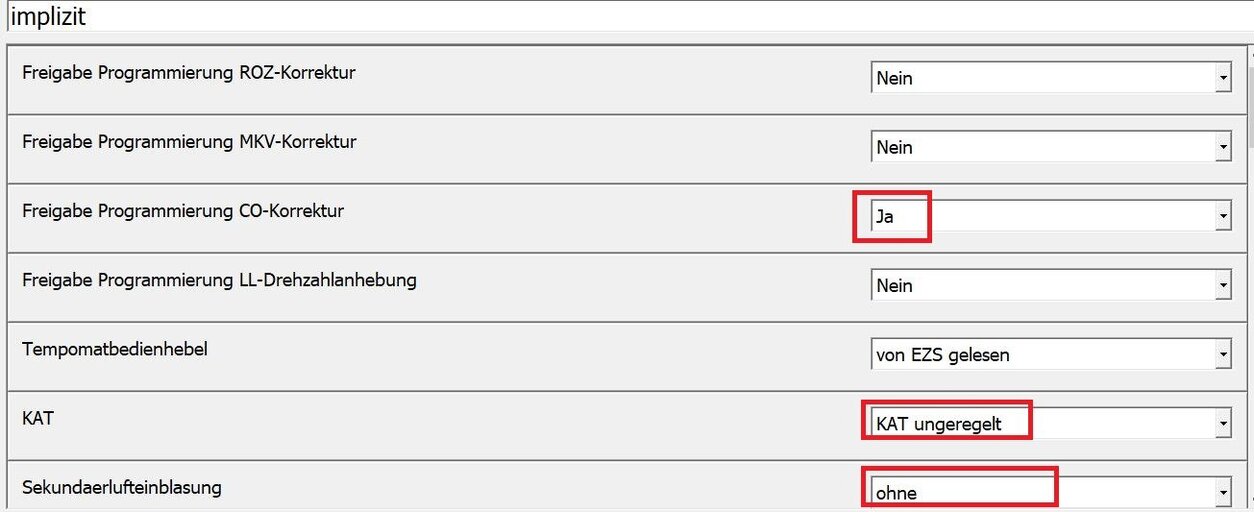

Freigabe Programmierung CO-Korrektur
это не отключает лямбдарегудирование и продувку
, и не спорь, проверено 100 раз, но пункт интересный, позволяет обогащать/обеднять смесь даже при включенном лямбдарегулировании, обогащением смеси удавалось адаптации из +1,5 до +0,5 доводить и избавляться от ошибки по адаптациям.
добавлю что аналогично на МЕ2.8 можно делать, и на МЕ2.0 делал, но там алгоритм немного другой, кодировать надо туда сюда
после активации этого пункта в меню блока управления появляется пункт регулировки СО
включит пункт меню регулировки СО, отключит лямбдарегулирование и продувку
Да это понятно,но и не решит проблемму.
Продувка не отключется
Второй ДК то же
вопрос был в том что просто Freigabe Programmierung CO-Korrektur не делает евро 0 , оно вообще никак не влияет на работу мотора пока не залезешь в открывшийся пункт меню регулировки СО и там не правишь смесь
