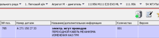

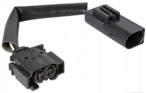

Поделюсь своим опытом. Была такая проблема на двигателе М271.948. Двигатель работал рывками. В общем вопрос решился так. Открыл капот, начал смотреть, что не так. При внимательном осмотре выяснилось, что слетела трубка, что идет от вакуумного насоса. Поставил на место и все заработало. Также еще рекомендую обязательно вакуумный насос отремонтировать, если есть отпотевание. Герметиком бесполезно, только разбор и замена уплотнительного кольца на новое. Также чтобы не шло масло от магнитов от проводки, нужно установить провод между магнитом и проводкой, номер А 271 150 27 33. Может кому пригодится.
