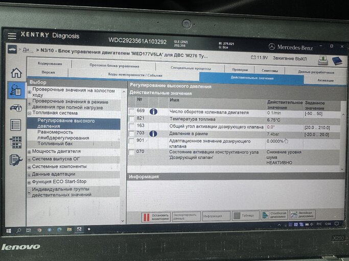

Диагностикой проверял высокое давление на герметичность, на горячем моторе после простоя, давление топлива растёт вместе с температурой.
Низкое\высокое смотрел в движении, не проваливается.
Давление после простоя

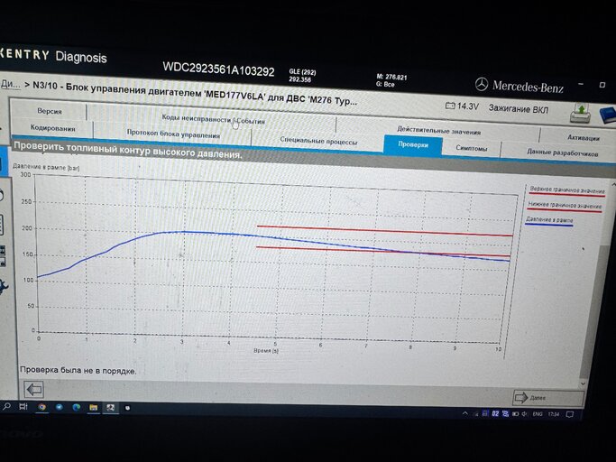

И сделал тест падения высокого давления.
Тут тоже видно есть проблема . Тнвд подкинуть?

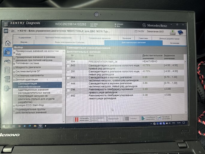

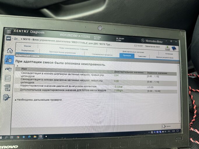

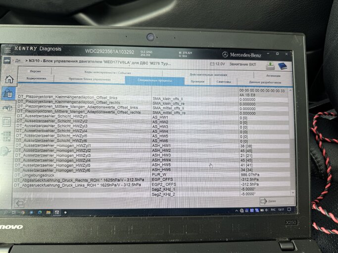

и тест самоадаптации...
Щелчков нету . Запуск нормальный , быстро запускается
Результат теста самоадаптации приложу
Подергивания на низких оборотах при переключении передач почти всегда чувствуются .

скрин состояние форсунок - там статистики мало, нет данных почти.
Пропуски при холодном пуске , если на месте газовать , рандом по всем цилиндрам
сделай коррекцию обогащения - это заводское решение в некоторых случаях.
Делал , не помогает, остается дерготня, но чуть меньше . Что делать с тем что давление падает ? Менять тнвд?

если давление быстро падает, будет ошибка по низкому давлению, это контролируется блоком
Ошибок нет .
Проверка контура высокого если не проходит , это говорит о том что давление падает . А сливать могут либо форсы либо тнвд? Либо рампы если уплотнения в рампах не держат .
Пока не соображу куда залезть и что поменять
в вашем случае падение давления не влияет на заявленные симптомы
