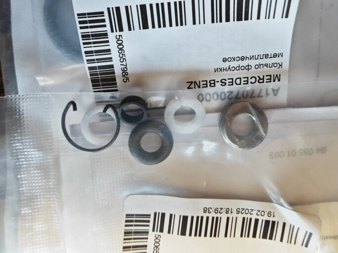

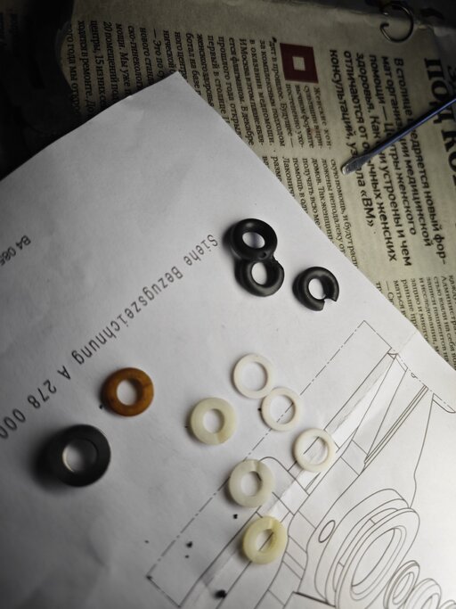

Замена форсунок дала неожиданный результат))
Далее треш контент.
Разрезное кольцо жёлтого цвета мой старый оригинал.
Все разрезные кольца имеют повреждения по стыку разреза. Порядок установки нарушен не был, по фаске это видно.
Резиновые кольца из второй рампы, места повреждений колец всегда соответствуют разрезам на пластиковых кольцах, и обращены в их сторону.
Теперь я могу определить оригинальный пакет уплотнений от подделки)).
Причины как я понимаю в материале пластиковых колец, сначала дриснули они, а потом уже резинки.
Качество резины, которая крошится, соответствует.

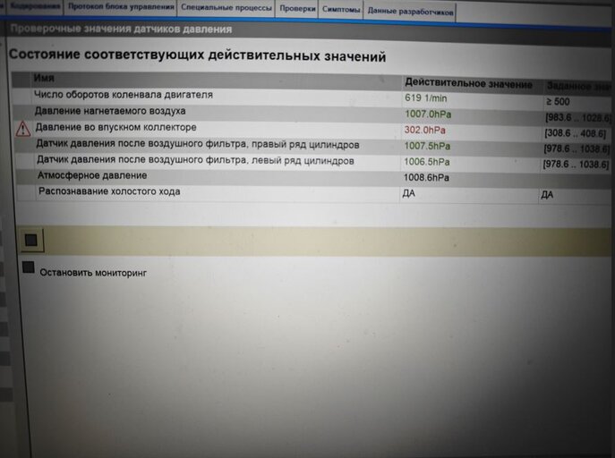

Смущают показатели датчика давления в впускном коллекторе, периодически на ХХ можно видеть значения 300гПа, после остановки ДВС по его показаниям давление долго выравнивается с атмосферным, при этом присутствует дрейф показаний в диапазоне +- 1гПа, то бишь показывает то 1002, то 1003, 1004, потом снова 1002, остальные 4 ДАД таким не страдают.
Давление на ХХ кондей выключен.

А с давлением в впускном коллекторе, датчик чудит?
может забить грязью трубка датчика давлений?
Хотел поменять местами с датчиком в интеркулере, но к сожалению не подлезть. Промыл датчик, там небольшой масляный налёт был, вчера показания были лучше чем сегодня, за границы допустимого после промывки он не выходил.
я не представляю что там забитое может быть. давление там выравнивается не моментально.
работает или нет - погазуйте и увидите изменения.
если делаете всратые фото, то делайте информативные - с графиком изменений.
Далее треш контент.

Получается, дроссель не виноват, пробиты по высокому уплотнения?
Поменял форсунки
Ты же менял форсунки, не менял уплотнители при этом получается? Не верно ремонт выполнен.
Дроссель это другое.
Тут симптоматика совершенно иная, долгий запуск при холодном моторе, потом и при горячем, потом жалоба на богатую смесь(когда в картер налило уже, и неучтённый бенз через вентиляцию во впуск летел).
Уплотнения я менял, поставил подделку судя по внешнему виду и ходовым испытаниям.
