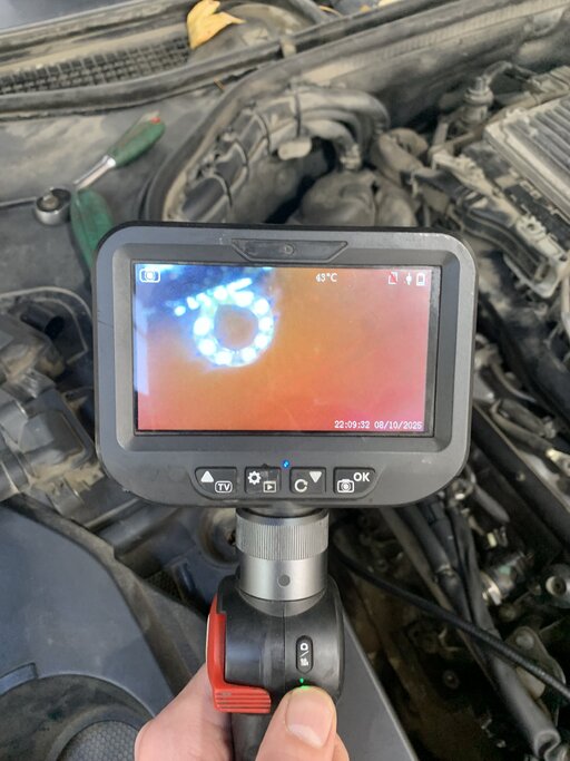

Вариант - эндоскоп. Снять свечи и покрутить. Потом посмотреть по цилиндрам на форсы. В каких то моторах в проверках есть такое.
Но я бы сначала адаптацию коррекции сделал на пуск.

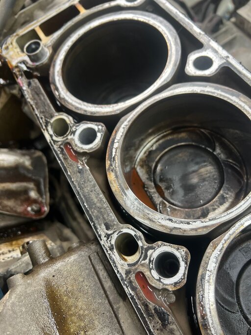

100% нужен эндоскоп, буквально на той неделе было, пропуски на холодном пуске, подергивание на светофорах и при прогреве. В итоге антифриз в 3м цилиндре. 278 мотор.

Вообще проблем не было, только тряска и только на холодную. Пропуски случайные были по всей голове. Заменили все форсы и остался только этот цилиндр. Я так понял, что антифриз попадал во время остывания двигателя.
