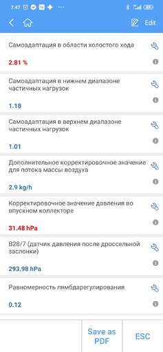

Добрый день всем! Авто W204, M274. Прошу подсказать, куда копать в поисках причины вышедших за пределы данных самоадаптации в области холостого хода и корректировочного значения давления во впускном коллекторе? Если первое значение иногда возвращается к допустимому значению, то корректировка давления стоит на этом значении. Скрин с аутеля, xentry показывает точно такие же значения.

Полтора года назад была замена термостата со снятием впуска, но сразу после этого значения не ушли в красную зону. Жалоб нет, коды тоже отсутствуют
Единственная версия у меня - подсос. Даст ли он такие корректировки? Ещё подозрительно низкий процент открытия ДЗ на холостом - 1% (или это норма?)
При подсосе самоадаптация на хх валится и дз призакрывается...
На работающем двс побрызгай очистосом на впускной коллектор или в места предположительного подсоса воздуха, очистос сразу покажет есть подсос или нет.

Спасибо всем отписавшимся. Склонен пока игнорировать. Потому, как при подсосе была бы ошибка в моторном блоке, говорящая о негенерметичности выпускного тракта. Проверил это отсоединив трубку, идущую на регенерацию паров.
Но очистителем попробую проверить как потеплеет

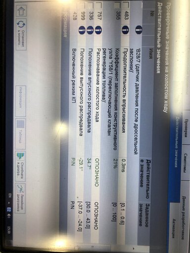

Проверь градусы распредвалов по действительным значениям
