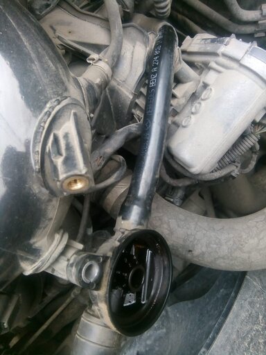

номер квкг может кто нибудь подсказать?
274 двигатель
или номер мембраны
