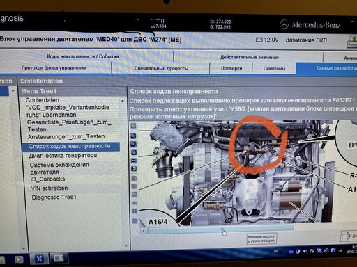

На м274 два КВКГ: для частичной нагрузки электронный и для полной, он показан на фото. К слову, на W204 он конструктивно другой, в виде маленького боченка, я думаю, что там шариковый клапан.
Кто знает, какой из них перемерзает зимой?
У нас механник этот менял. Говорит обычно в нем дело.
