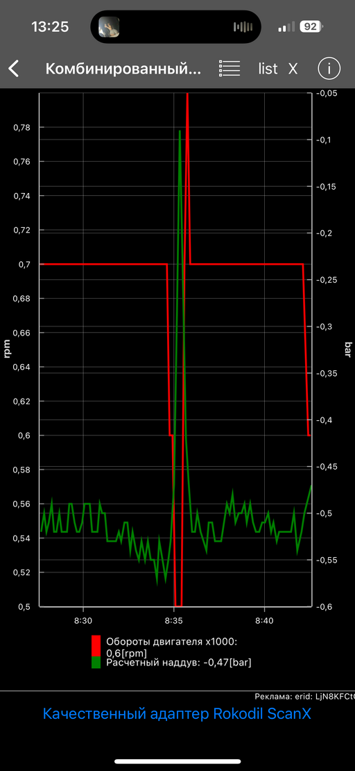

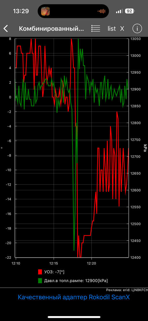

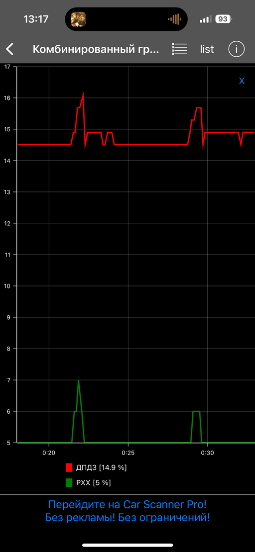

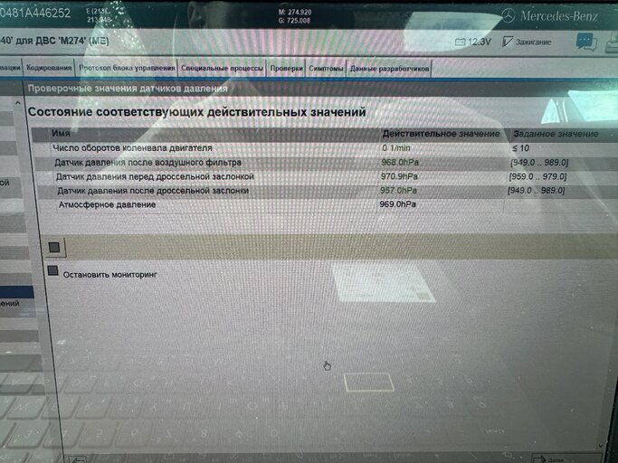

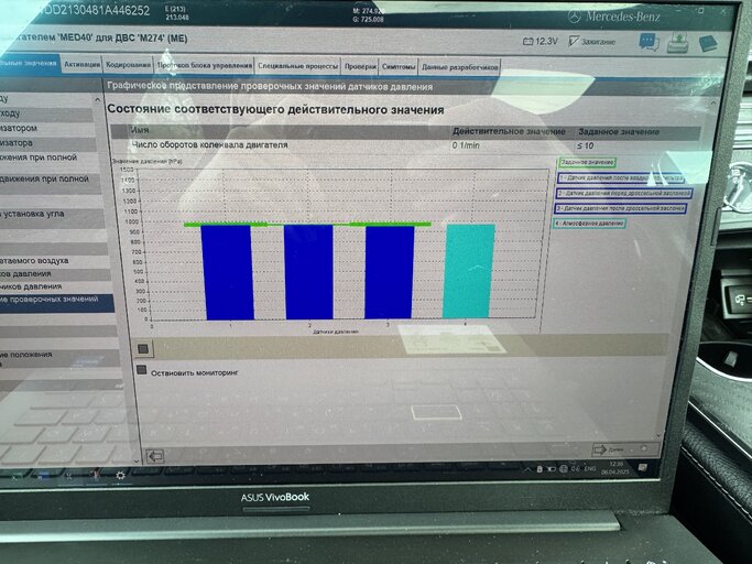

Датчик давления прошел тест в Ксентри! Менять я ничего не менял, потому что нету никаких зацепок, если начать все менять так можно не остановиться, это как казино))

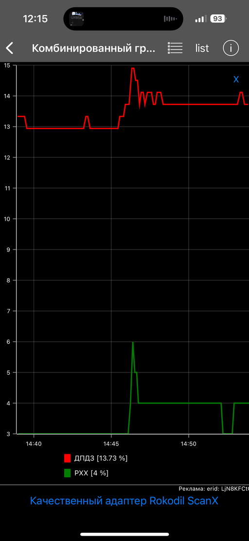

Еще пока сделал скрины в других параметрах (толчок в середине скрина)

Eти скрины тоже никакую информацию не носят. Реакция параметров как положено (давление топливо, опережение и вакуум)
все эти графики не носят информацию кроме как красивых картинок , я говорил про это. :) ошибки по колену может не быть - блок любит стирать ошибки.

Осциллограф повесьте и в момент перебоя - останавливаете запись и отматываете просматривая что там.
Или другой подкинуть.

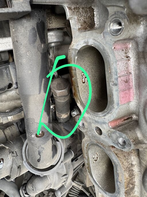

Пока жду опен порт, решил поменять клапан КВКГ еще до кучи, результатов не дало, но увидел много масло во впуске. Не подскажите почему так?
И так же заметил что у меня стоит термостат с лишним штуцером, который заглушен шлангом с болтом)) Это так мне сделали в профильном сервисе. Термостат другой модификации не может быть причин перебоев на холостом ходу?
И кстати у меня на прошлой машине с 274 сдвигом, не воняло масло бензином, тем более на столько…

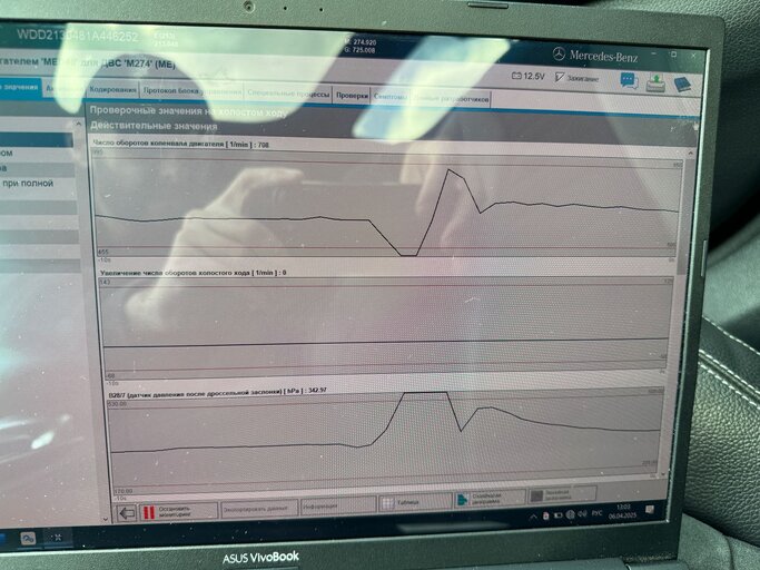

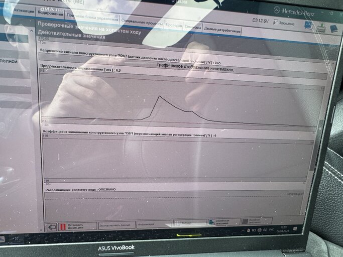

Всем добрый день! Настроил ксентри, можете подсказатьв каких разделах смотреть графики? Есть такое проверочные значение а режиме движения при полной нагрузке… пока разбираюсь буду сбрасывать скрины
Вот момент дерганья на графике
Вот симптом
Вот симптом
Тоже

Из графиков видно что он пытается не дать себе заглохнуть, надо другие ещё смотреть
Вот именно, оно так и есть. Почти глохнет, иногда глохнет, иногда выравнивается. Буду смотреть дальше, но может я не знаю какие графики нужно смотреть…
Выходите как можно больше данных и где-то найдется разгадка
А подсосов воздуха нет? Шланг вакуумный на впуске одет? Ну еще я бы смотрел давление топлива и импульсы катушек. Нужно понять в каком месте пропадает. Был еще прикол с отгнившей массой снизу на кузове.
