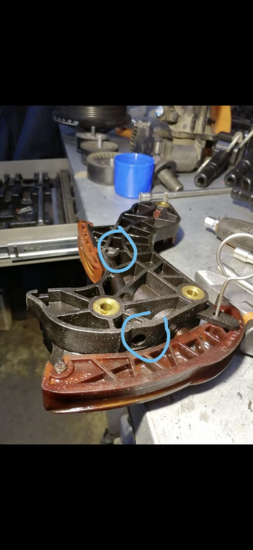

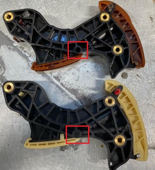

Вскроешь поддон, сними натяжители нижней цепи и фотку выложи крупным планом с двух сторон
снять натяжитель ,без снятия лобовины не удалось

фото проблемы(с того же ресурса):

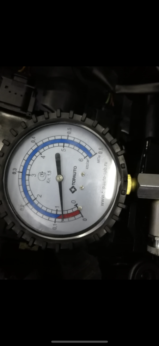

показания манометра при сработке вентилятора

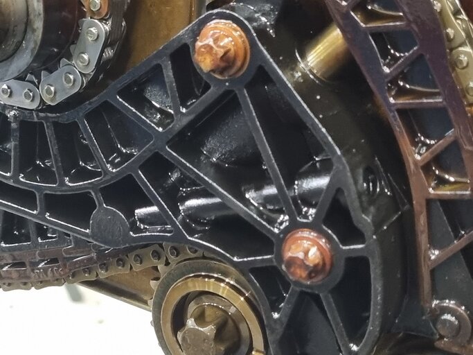

У меня ситуация точно такая же!
При давлении масла 0.9 звезды перестают активироваться!
Сняли картер, заглушки обе на месте!
Пробег машины 150 т.км
Звезды стоят китайские Bga, прошли 30 т.км
Выпуск при сбросе газа стал трещать

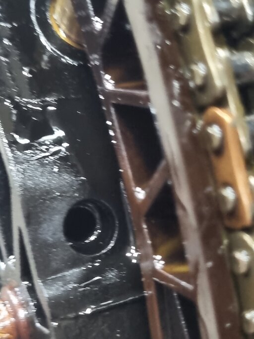

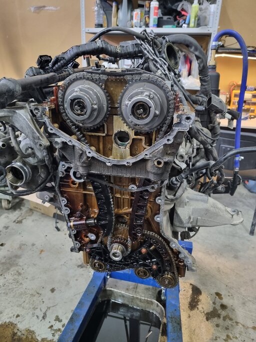

Всем доброго дня!
Сталкнулся с подобной ситуацией (грохот цепи и муфт из-за потери давления масла). Подцепил воздух к масляной системе и понял что травит где-то в поддоне. В итоге сняли ДВС, вскрыли поддон и лобовину и увидели свободный выход в канале натяжителя масляной цепи балвалов. Здесь тоже должна быть заглушка ?
Из-за чего они вылетают ?
