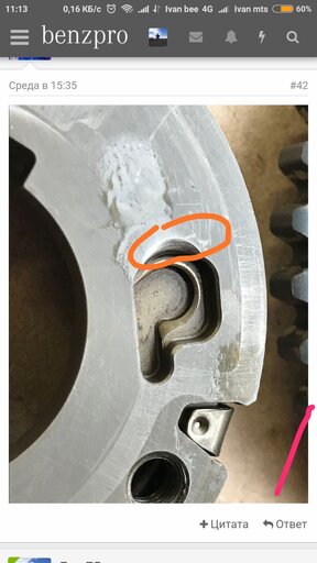

Ну а что, износа как на фото что ты скинул нету, выработки никакой. Зубья звёзд целые, машина ездила больше 100 тысяч без замены грм, при этом даже метки были в норме. поменял на 163тысячах, она пришла с Японии с пробегом около 60....мне кажется первые версии были прочные, а дальше пошёл маркетинг и металл стали делать слабее, а потом опять исправили....
Да я понял, знаю....
Но так же знаю что основная проблема с зубами на 271.9 была на более новых модификациях, в частности на 204 кузовах.
Твои фото я привёл как пример, что подобной выработки не было у меня.... Это то что можно действительно увидеть и потрогать.....пружины, шайбы, плунжерки отвечающие за подачу масла, внутренняя поверхность венца, внешняя поверхность "крестовины", зубья - все целое, без задиров, без выработки, без изменения цвета металла... Вот у друга на 204 кузове 271.956 вроде (143 лс) треска не было, но зубья съело....и хрен угадаешь почему так....
