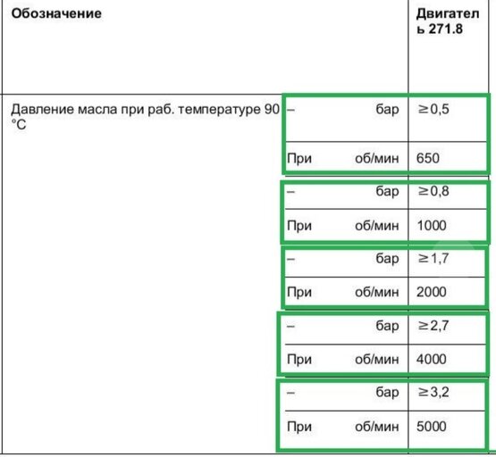

Здравствуйте, давление на горячую 0.6-0.7 это норм или нет?У него менее 0,4
По табличке вроде так:Короче воздухом не получилось проверить его даже туда не накачивает хз может какие-то заглушки надо ставить
У меня именно такое давление. Но муфта Бывает потрескивает даже на холодную. воздухом не получилось проверить так как не накачиваетПо табличке вроде так:
Хорошо, будем дальше копать)На холодную - это одно. Когда нет давления - проблема на горячую при езде.
